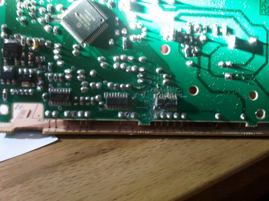

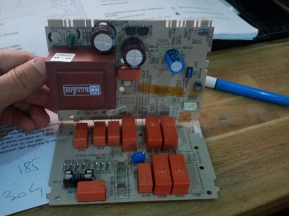

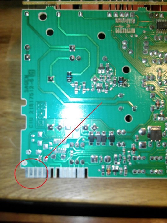

J'ai finalement démonté la carte de puissance, c'est apparemment elle qui ne fonctionne pas, problème de chauffe au verso de la carte "soudure trouée + partie verte qui a coulé". La référence est CIU 21817512-6 je ne trouve pas cette pièce, pouvez vous me donner un lien pour un achat neuf ou d'occasion .. voir les photos. Merci
le 16/10/2013 à 12:20
Autre photo

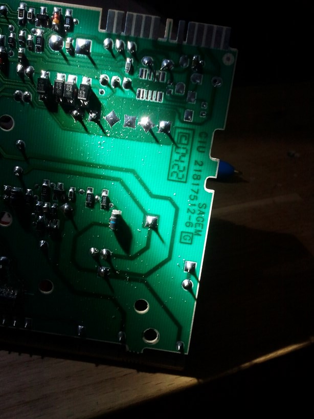

le 16/10/2013 à 12:39
Dernière photo
le 26/11/2013 à 19:57
J'ai un problème sur la même platine électronique. J'ai qqs connaissances en électronique. Votre dernière photo révèle la destruction d'un circuit intégré. Il risque d'être très dur à remplacer. Je peux vous indiquer où trouver la platine de remplacement.

Cela m'intéresse ... où puis je la trouver et à quel prix. J'ai commandé le composant électronique cramé, il s'agit de ULN2003A.
le 26/11/2013 à 20:16
Effectivement il s'agit d'un ULN2003A. ça ne va pas être facile de le changer. Sinon la carte complète se trouve chez ADEPEM pour 300 €, hélas ! Votre four (afficheur) s'allume toujours apparemment ?

En effet, cela ne va pas être simple de la souder... mais j'ai rien à perdre.. j'en ai racheter un nouveau et celui-ci me reste sur les bras, c'est dommage car c'est un excellent four et il est en très bon état... en effet, l'afficheur s'allume toujours, c'est le four qui ne démarre plus. Depuis je ne l'ai pas testé car plus possible, j'ai dessoudé le composant et je suis dans l'attente du nouveau.... 300€ c'est le prix d'un four neuf !! quasiment.. tout est fait pour consommer....

Je ne suis pas sûr que vous ayez commandé le bon composant. Il vous faut un circuit intégré CMS.

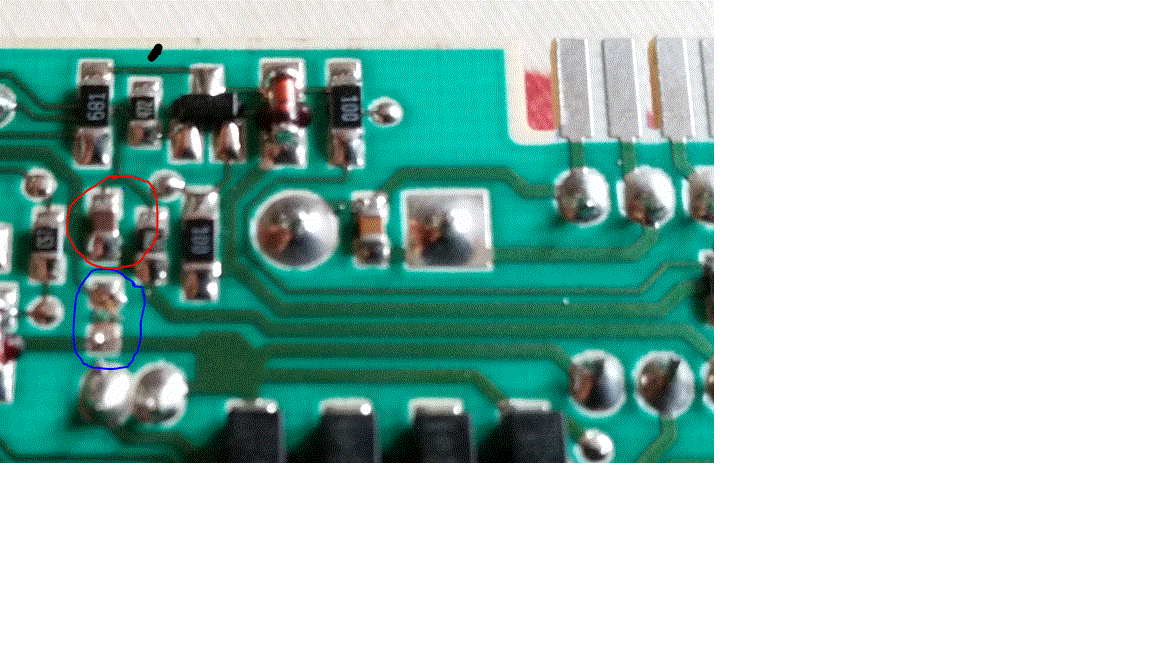

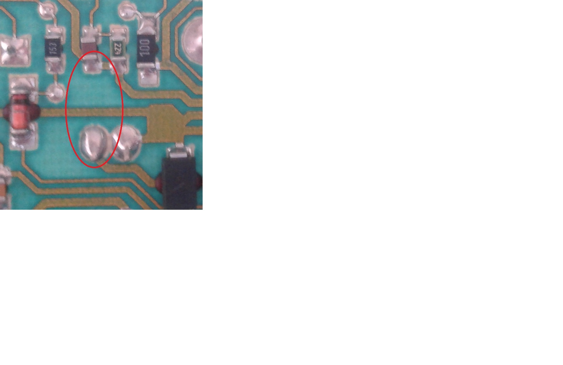

J'ai un soucis avec mon four qui a la même carte et je vois sur la mienne qu'il manque un composant ( qui est visible sur la photo du four Arthur Martin , quelqu'un peut-il me dire quel est ce composant et où le trouver ?
sur la photo jointe le composant manquant est dans le cercle bleu et semble similaire à celui dans le cercle rouge

Bonjour GG,
Je n'ai pas de composant sur une carte ref CUI 21817512-6 Sagem voir image. Par contre vous pouvez vous renseigner dans un petit magasin à Nanterre où il fait du dépannage (emmenez votre carte pour test) au 110 av. Félix Faure tél 01 47 89 43 25 (attention difficulté pour se garer en voiture). Autre information on peut encore trouver des transfos avec 3 sorties 2x6 et 1x7 volts directement chez Myrra à pontauld-Combauld 77340 zi des arpents 24 Bis rue du pré des aulnes au 01 64 40 07 15 M. Baracca.
