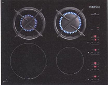

J'ai une plaque composé de moitié gaz moitié induction.
les plaque à induction fonctionne correctement mais je ne peux plus allumer les gaz.
Commande tactile sans effet.
Je n'ai pas de code d'erreur au démarrage.
Seule les indications
CO
0
6
apparaissent sur les commande de l'induction.
Rien sur les commande de gaz.
J'ai ouvert l'appareil, rien d'apparent,
j'ai testé les bouchons magnétiques 52 ohms
ventilateur 1600 ohms.
J'ai redémarrer en mode SAV avec l'interrupteur caché. idem
d'habitude, quand le gaz n'arrive pas, il y a quand même les commandes qui s'allument, ici rien.

il y a une carte de puissance qui gère la partie gaz, elle est surement hs.

Avec le voltmètre,voyez s'il y a une tension quelconque sur les commandes gaz.
Recherchez un mauvais contact ou soudure sèche sur cette partie commande gaz
le 09/09/2013 à 19:42
je l'ai complement démonté cette plaque, aucune surchauffe, soudure en trés bonne état.
Je la démonterai samedi.
