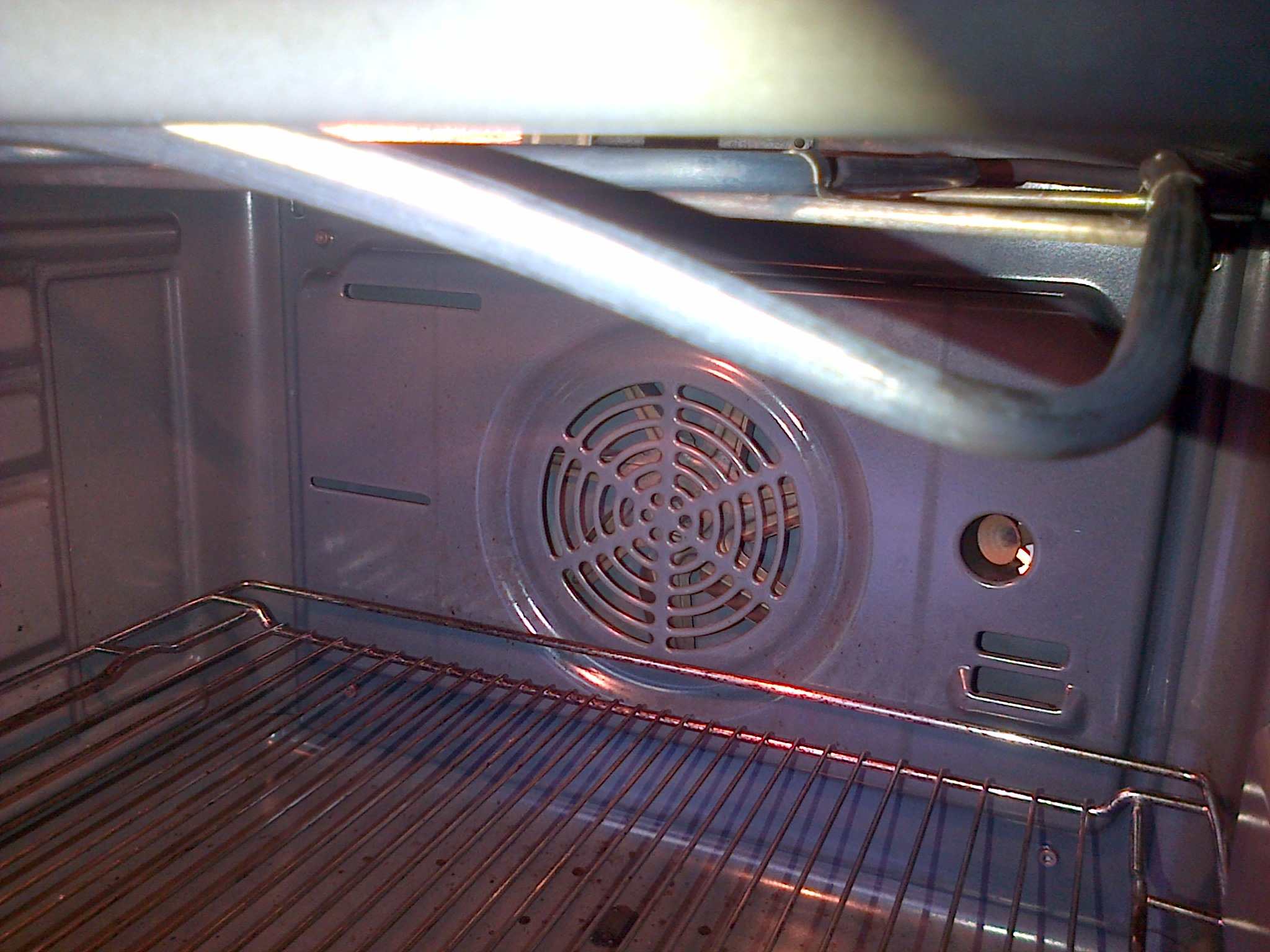

J'ai remarqué sur mon four encastré Bosch type HTHB76, que la résistance supérieure présente des traces de détérioration. La résistance est tordue dans ses angles et le revêtement extérieur est fissuré laissant apparaitre l'isolant. Malgré tout elle fonctionne. Y a t il un risque de fonctionnement ou alimentaire ? Ce problème peut il provoquer les dysfonctionnements aléatoires du four qu'il nous arrive de connaitre style modification du mode de chauffe sans l'avoir voulu ?
Merci beaucoup de votre aide

je doute que dans cet état, la résistance soit au maximum de ses capacité.
je pense que dans un avenir assez proche, elle ne fonctionnera plus ou fera sauter votre disjoncteur. il vaut mieux prévoir de la remplacer rapidement.
sinon, il n'y a aucun risque si votre installation est bien protégée.

Merci pour cette réponse.
Effectivement, je vais la changer.
Y a t il une procédure particulière pour la déposer? Dois je sortir ce four encastré ?
Que pensez vous du problème de changement aléatoire de mode de chauffe?

pour changer la résistance, vous devez démonter l'arrière du four pour retirer la fixation de la résistance.
pensez a repérer l'emplacement de la filerie.
