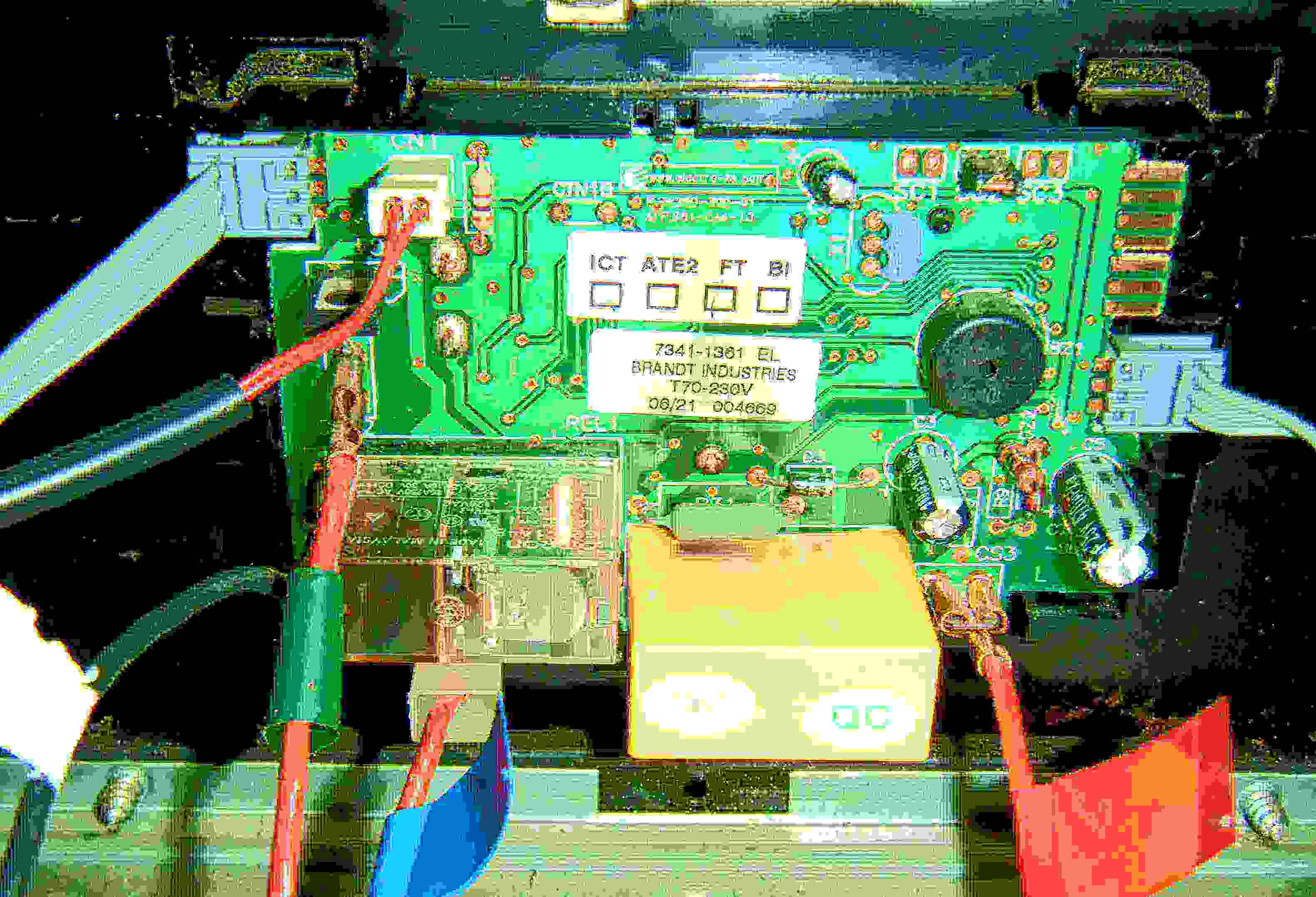

Bonjour choua34,
Je vous joins la photo du programmateur :
- fil rouge etiq bleue va vers la bornier N
- fil rouge etiq verte va vers le 12 (CFR P1)
- fil noir etiq blanche va vers le 11 (CFA P1)
Je vais relier les 3 avec un fil et voir ce que cela donne.
Merci de me dire Choua34 si je fais une erreur. A bientôt
le 31/08/2013 à 22:23
bonjour claude972
vous pouvez relier fil rouge etiq bleue et fil noir etiq blanche, c'est le contact qui alimente les résistances.
l'autre contact, fil rouge etiq bleue et fil rouge etiq verte alimente le moteur tangentiel et le moteur tourne broche

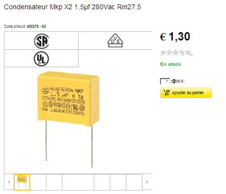

J'ai un four Brandt FC432 qui avait un problème de chauffe. Cela venait de la carte électronique.
Il faut changer le condensateur jaune sur la carte électronique.
J'en ai trouvé un sur le site CONRAD.
Voici la référence 45027-62.
Celle-ci coute 1,30€ avec les frais de port vous pouvez remette en état votre carte de four pour moins de 10€.
Four four fonctionne de nouveau.

Si cela correspond au choix soit vous changez la carte complète (~80 € de mémoire) soit vous changez le condensateur.

Comme vu sur un autre forum, je vais d'abord essayer de changer le condensateur moi-même (1.5€) avant de commander un nouveau programmateur (80€).

mon four Brandt ne chauffant plus j'ai voulu changer la carte que j'ai trouvé chez Conrad
Aprés remontage de la nouvelle carte, la panne n'est pas reparée
Je pense que j'ai mal noté l'emplacement des fils Quelqu'un peut-il me donner le cablage de cette carte par rapport aux indications portées sur la carte (CS3, 11,12,) et celles portées sur le commutateur (P1,P2 a l'avant et a l'arriere
Merci a ceux qui peuvent m'aider
le 22/05/2016 à 22:15
P1 arriere commutateur sur 11 programmateur
P1 avant commutateur sur 12 programmateur
P5 commutateur sur L programmateur
1 bornier alimentation sur N programmateur
le 23/05/2016 à 12:20
Bonjour choua34 et merci
J'ai besoin d'un complement de réponse
sur la carte je n'ai pas de borne L et N par contre j'ai CS3 et CS9
A quoi dois-je raccorder ces bornes
merci pour l'aide
le 23/05/2016 à 19:18
CS3 c'est le L
