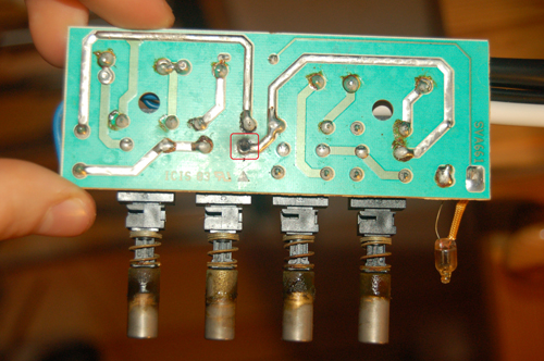

Je recherche le bouton poussoir sur internet mais ne trouve pas de site vendant le modèle.
Pour ma part, celui commandant l'éclairage est juste dessoudé, mais celui servant à démarrer l'aspiration est grillé, exactement comme sur la photo jointe trouvée sur un forum étrangé.
Seriez-vous quelle référence rechercher (pour équivalent ou plus costaud) et éventuellement où commander ?

le 08/01/2015 à 09:16
Bonjour à tous.
En fait, j'ai ressouder correctement les 2 bouton-poussoirs et tout fonctionne à nouveau.
Je pense qu'un arc électrique a dû faire chauffer la plaque au niveau des broches qui nageaient sûrement, mais aucune détérioration des boutons eux-même.
C'est l'avantage des systèmes simples sans grosse électronique.
On répare et ça repart (comme disait un certain Hugo à l'époque ;-) )

Panne brutale les 2 moteurs se sont arrêtés brutalement.
L.eclairage marche , mais la lampe témoin non .
Après démontage pas de trace suspecte sur le circuit imprimé support des boutons poussoir.
Problème lié aux boutons poussoir ou autre cause possible?
Merci de votre aide

content que mon post serve encore et toujours.
pour aider ME127 je peux vous dire que c'est le contacteur de commande des moteurs, celui concernant le bouton realtif à la 1ere vitesse.
selon votre niveau de bricolage , pour vous en assurer, vous reperez l'arrivée du 220 et le depart du circuit moteur 1ere vitesse, en le shuntant en touchant avec un bout de fil rigide (et sous tension) vous verrez vos moteur démarrer...y'a plus qu'a déssouder et remplacer le contacteur comme dit plus haut dans la discut.
