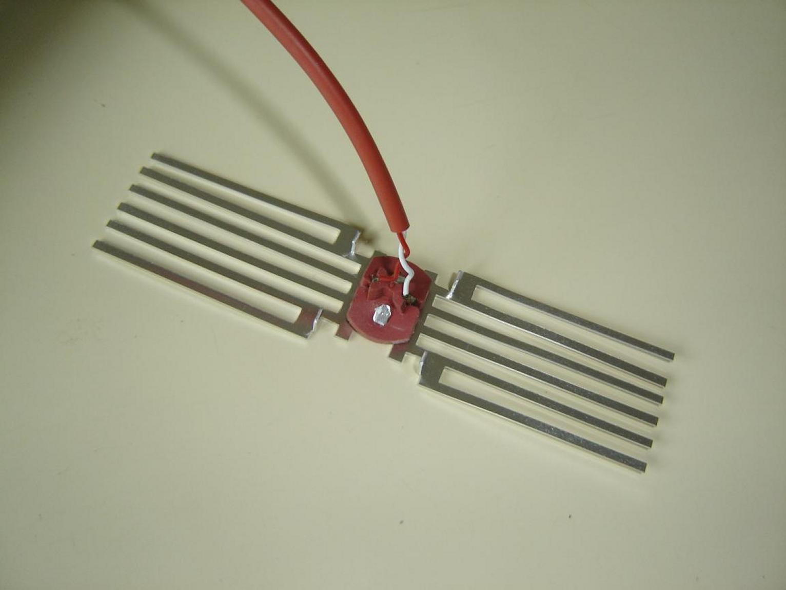

le 24/05/2013 à 16:49
Re
J'ai re-démonté la plaque afin d'essayer de trouver où se trouve cette 'sonde de température'.
Je suis loin d'être un connaisseur, mais ça doit ressembler à la pièce en photo (située juste sous le centre du foyer).
J'ai mesuré la résistance du capteur : environ 140 K Ohm.
J'ai mesuré celle de la plaque à côté = idem.
Si cette sonde était grillée, je suppose que sa résistance serait à zéro, non ?
J'ai fait un essai après remontage (avec une cocotte remplie à ras-bord et la plaque ne s'est mise en sécurité qu'après 7 minutes !
C'est mieux. Mais pas suffisant pour assurer le pot-au-feu de ma 'chère et tendre'. LOL
Amicalement, Champy

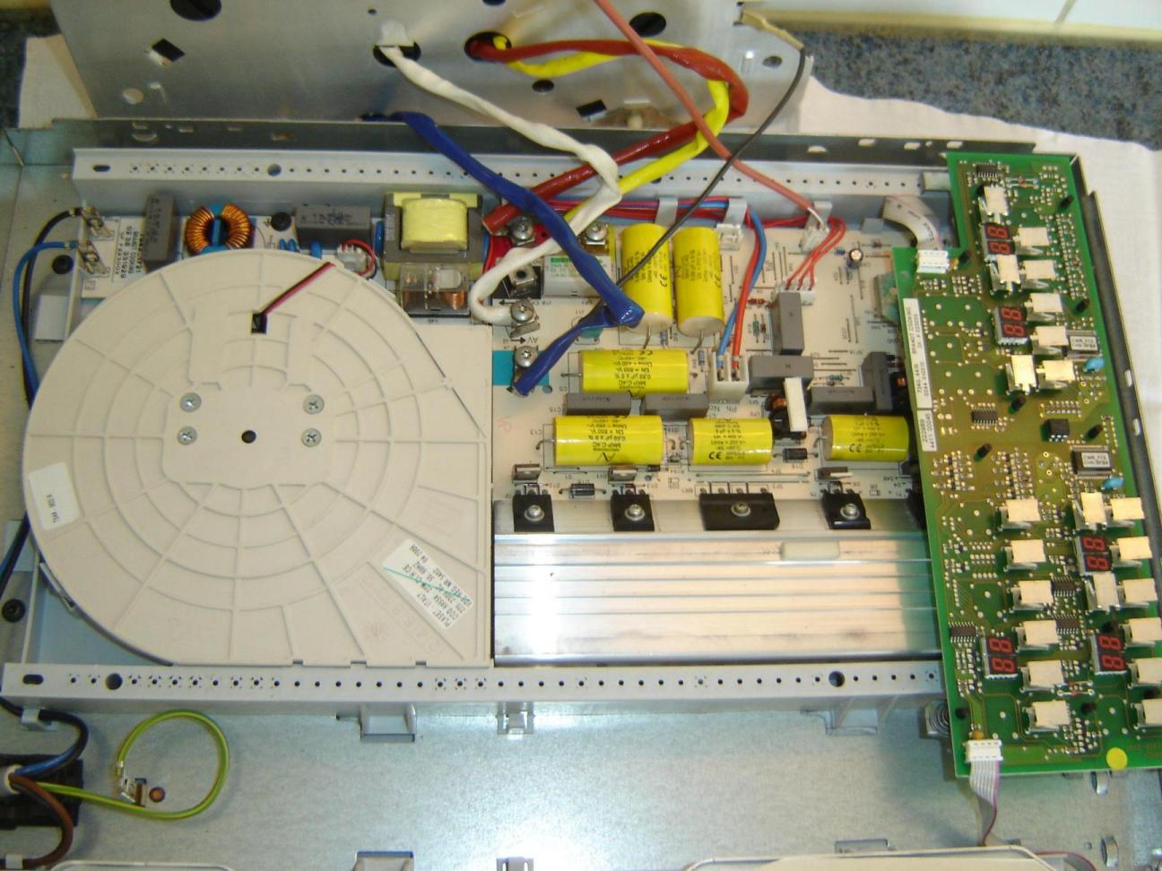

le 25/05/2013 à 09:07
tu peu intervertir les deux cartes de puissance afin de savoir si c'est un problème de sonde ou un problème électronique.
le 25/05/2013 à 12:06
Il n'est pas possible d'intervertir les cartes de puissance sur ce modèle, elle ne sont pas identiques.
Le ventilateur est il ok ?
le 25/05/2013 à 15:37
êtes vous certain de ce que vous dites ?
le 25/05/2013 à 16:36
Oui, sur les tables dotée d'un seul foyer 3600w, la carte est différente de celle prévue pour 2 foyers.

le 29/05/2013 à 15:42
Oui, pardon.
La valeur de la sonde est trop élevée. Il devrait y avoir 30 kilo-ohm à 20°c. C'est sans doute elle qui est en défaut.
