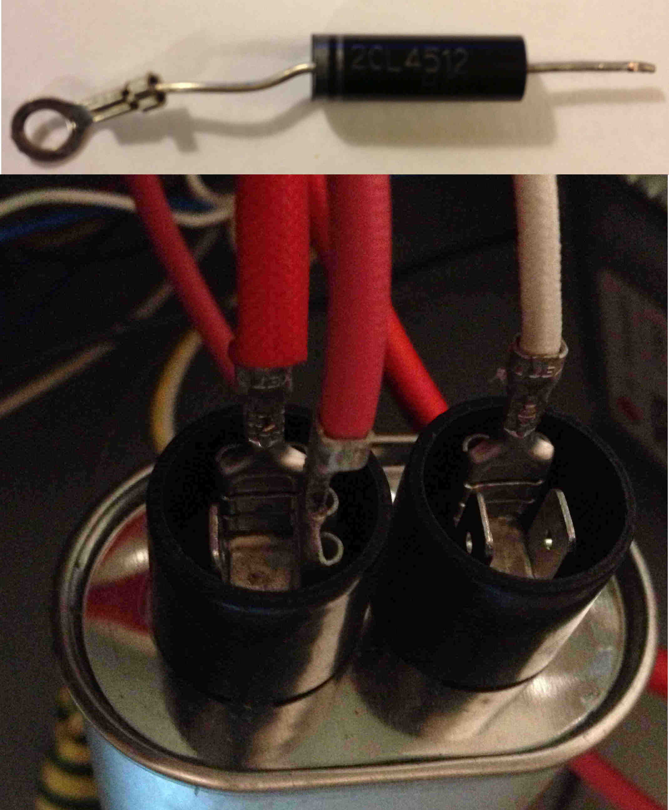

En démontant mon four multifonctions (pour remplacer le moteur) Whirlpool JT 359 j'ai débranché par erreur une diode que j'ai identifiée comme la diode AK reliée au condensateur du micro-onde (référence de la diode : 2CL4512).
Je pense que je l'ai mal rebranchée puisque le micro-onde fait claquer immédiatement le fusible (alors que la fonction four tourne parfaitement). Lorsque je supprime la diode (j'ai vu sur le forum qu'il s'agit d'une diode de protection du transfo et qu'il est donc possible de la supprimer pour tests), le micro-onde fonctionne à nouveau.
Je pense que j'ai relié la mauvaise borne du condensateur à la diode et qu'en inversant le branchement ça devrait aller, mais je ne souhaite pas expérimenter.
Quelqu'un sur le forum pourrait-il m'indiquer à quelle borne du condensateur relier cette diode, elle même reliée à la masse ? Comment repérer cette borne (il n'y a pas de repère sur le condensateur, une borne est reliée à 2 fils rouges, je pense que c'est la phase ou l'alimentation positive (est-ce qu'il fonctionne en alternatif ?) et une autre à un seul fil blanc, c'est celui auquel j'avais branché la diode.
J'ai testé la diode avec une alimentation de PC en 12V et une ampoule 12 V (de voiture), elle est passante dans un sens et pas dans l'autre, j'en conclus qu'elle fonctionne. Dans cette configuration elle a chauffé, est-ce normal ?

Après discussion avec une bonne âme et relecture du tuto, la diode qui me préoccupe est la diode haute tension, pas la diode AK. Sur le fond je n'ai pas progressé : comment la brancher, à quelles bornes ?
