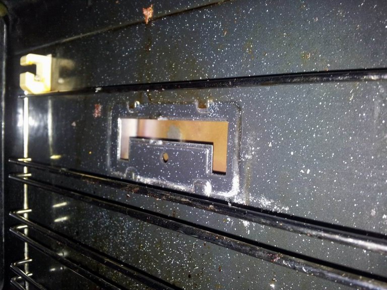

le filtre coté gauche à l'intérieur du four
multifonction à " éclater"; et fait un bruit
inquétant; dois-je changé une pièce ; j'attent un avis de votre part ...merci d'avance

Vous avez une photo de ce filtre ?
le 09/05/2013 à 21:31
en fait le four Sauter c'est un micro-ondes combiné tout-intégrable SME975X inox ; la garantie est dépassé d'un mois hélas;je suis de ma poche de 533 €uros si je peut pas le dépanner.
j'ai joins la photo de l'emplacent du filtre qui a été " carbonisé".
j'espère un avis favorable pour le dépanner.
merci de me répondre .
Mr PERONNE Michel ( [email protected])
le 10/05/2013 à 14:15
C'est un combiné micro-ondes ?
le 10/05/2013 à 14:34
Oui c'est un micro-ondes combiné tout-intégrable , le filtre à bruler carrément et s'est effriter.la matière doit être en genre d'amiante????
le 10/05/2013 à 15:16
en fait l'emplacement est situé à droite du four ;c'était peut être une protection en
"mica" qui était à l'origine, si c'est le cas il faudrait peut être que j'achète une feuille de Mica et l'a couper à la demande???
le 10/05/2013 à 15:36
Oui, c'est donc cela.
Suivez ce lien.

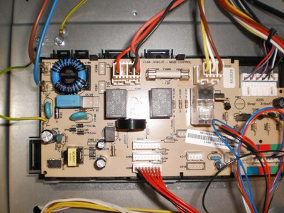

le 20/08/2013 à 15:54
suite de mon problème de four sauter,

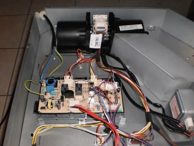

suis rentré de vacances, j'ai enlevé le capot supérieur du four; je ne vois pas comment décharger le condensateur ou est son emplacement; comment tester les éléments pour voir si c'est le fusible ou le magnétron qui HS ???
ci-joint photos
le 20/08/2013 à 16:02
suite , je joint 2ème photo et le lien que j'ai trouvé pour la référence du magnétron si il est HS...
le 20/08/2013 à 18:15
je remet la 2ème photo vue du dessus pour infos.
