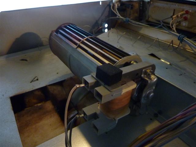

J'ai un four ROSIERES FE4666 de 13 ans
Lors de la montée en température, il s'arrête (arrêt turbine - extinction des voyants) et redémarre de façon intempestive, et ainsi de suite!
Quelle est l'origine du dysfonctionnement?
J'ai bien pris connaissance de votre réponse en ce qui concerne l'origine possible du dysfonctionnement. Je vous en remercie. Mais comment être sûr que cela vient du ventilateur tangentiel (me confirmer sur la photo jointe qu'on parle du même élément). Y a t'il un test à faire? J'ai fait plusieurs essais de montée en chauffe et le ventilateur tourne correctement apparemment. Pouvez vous m'expliquer plus précisément ce qui peut bien se passer? La sécurité thermique elle est où?
C'est tout l'ensemble qu'il y a sur la photo qu'il faudrait remplacer?
Merci de votre éclairage technique.
Bien cordialement.

Recherchez un mauvais contact :fils ou cosses désserrés.Ensuite vérifiez le thermostat et limiteurs de température (klixon)
Ci-dessus,allez dans "pieces detachees" puis "thermostats.."(tableau à gauche,en rouge)
