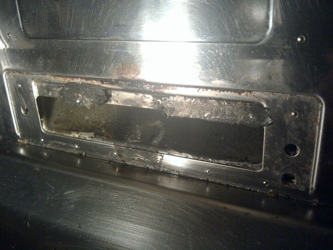

Je dois changer les 2 plaques de mica de mon micro-ondes Whirlpool TC2250.
J'ai acheté une plaque à découper et j'ai démonté les plaques fixées par 2 vis. Mais derrière la plaque inférieure, en haut du pourtour de l'ouverture par où arrivent les ondes, il y a un redan sur lequel se trouve une bande dans un matériau souple noir (voir photo) qui semble être un joint. Je ne sais pas s'il sert à arrêter les ondes ou seulement à protéger cette zone des saletés. Il est en partie détérioré, brûlé par les étincelles ou arraché avec le mica.
Faut-il impérativement le changer ? Quel risque y aurait-il à ne pas le remplacer ? Par quoi : caoutchouc, silicone, colle, ruban adhésif ? Quel matériau résisterait à la chaleur et ne serait pas toxique pour les aliments ? Où l'acheter ? Je n'en ai jamais vu sur les sites de pièces détachées.

Le constructeur avait peut être mis un joint en plus. Il n'est en tous cas pas détaillé. Retirez le, nettoyez, et repositionnez le mica.
