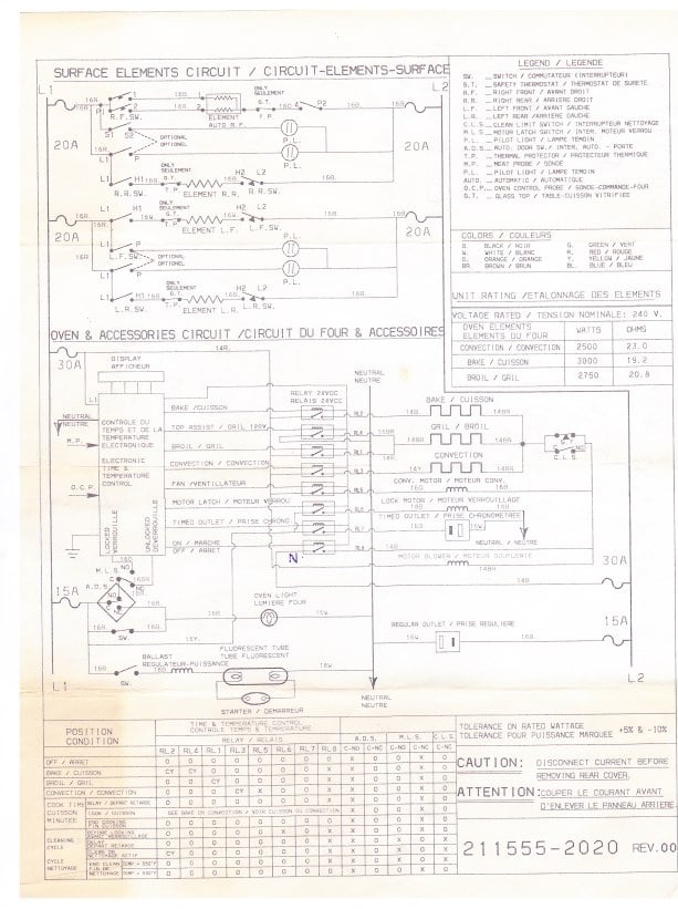

Bonjours a tous, j’ai un problème avec ma cuisinière de marque frigidaire et le numéro de modelé est FW697W-3 acheter en 1994 tout électronique. Je vous explique mon problème quand on part la cuisson (élément du bas) a 350 il ne chauffe pas et viens même pas rouge. Quand on part le broil (élément du haut) il chauffe très bien. Le four à convection, le ventilateur part et élément ne chauffe pas. Mais l’autonettoyante marche à la perfection. Hier j’ai remarqué que si je partais la cuisson à 500 il partait le préchauffage à 415 au lieu de 100 mais n’a jamais fait 500 après 45 minutes.
Ce que j’ai testé me donne :
Les 3 éléments ont pas de court-circuit avec ohm = 0000 et 125 volt quand allumer.
Le oven temp sensor donne lui 1080 ohm à temp. Ambiante et a 500 comme la carte le disais en fais il était à 1210 ohm.
Donc es ce que c’est la carte le problème car je trouve rien sur ma cuisinière sur internet
Fiche signalétique es :
No mod. FW697W-3
No. Série. NF42205217
Type : 3S2
Hertz : 60HZ
Voltage : 120-240 V
Un autre numero mais je sais pas a quoi y sers c’est le L613824
je mais limage du schema électrique

Quelle est la valeur de la résistance inférieure en ohms ?
le 21/04/2013 à 13:51
dsl pour l'erreur d'en haut c'est 19 ohm pour élément inférieur
le 21/04/2013 à 17:53
Elle n'est donc pas alimentée en position chaleur traditionnelle. Remontez la filerie pour voir quelle élément la commande.
le 22/04/2013 à 20:03
je sais que jai un fils qui relie mon élément de la convection a mon élément inférieur quand je pars la cuisson a 350 je sais que mes relais donne 24vdc les 8 identique. mais en postion chaleur je suis supposé avoir quoi en ohm et en voltage.
le 23/04/2013 à 20:13
dsl cest un peu long parceque le poele es chez ma mere et en plus jsuis au quebec a peux-pres 6 heure de décalage avec toi et je travil de soir donc cest un peu de course mais cest pas grave bon jai refais des test et je te donne en detail. en photo le circuit comment il es fais en partant du fusible 30a rouge on va au relais cuisson qui pars vers l'élément inférieur et ainsi de suite les composant qui nont pas de fils sur le dessin ils vont a dautre relais ou au neutre mais a 0volt(neutre seulement)( 8 prise neutre a 125 v, 3autre a coté a 125v et 6 a 0v.)
tous les fils me donne 125volts en cuisson actionné et lÉlément me donne 19 ohm quand activé aussi j'ai testé avec mon multimetre place sur 200v alternatif sonde rouge sur le fils et apres sur la pine pour branché le fils et le noir était accroché sur une parti métalique merci si je fais des erreurs de manipulation dis moi le stp merci
