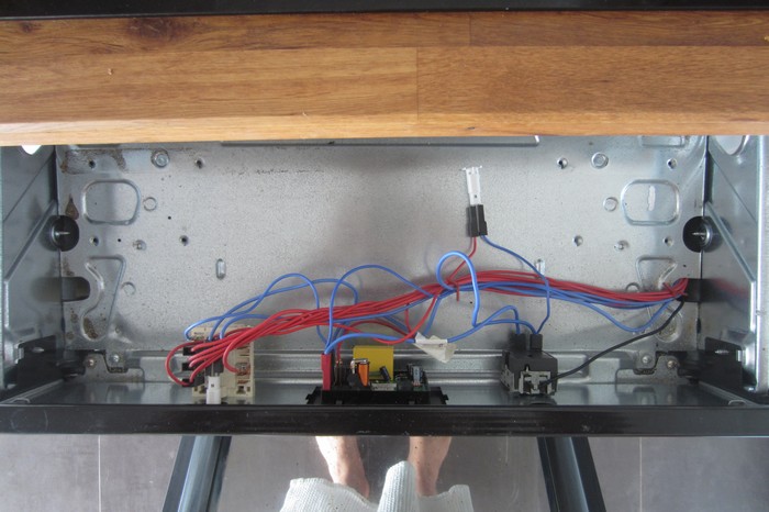

mon four ne marche plus.
L'heure clignote sur 0.00 et si je la remet cela s'éteint, fais un petit bruit (deux petite lames de cuivre se sépare derrière l'horloge) et revient à 0;00
Four : fagor
6H-210N
1HV121C3
Programmateur brandt
AT 981A045 - 22
Y a t il moyen de shunter l'horloge?
et si oui comment?

Le shunt se fait entre les bornes du relais (lame de cuivre). Voyez quels sont les fils qui y sont reliés.
Attention, vous n'aurez plus de contrôle sur la durée de cuisson, il vaut mieux remplacer l'horloge.

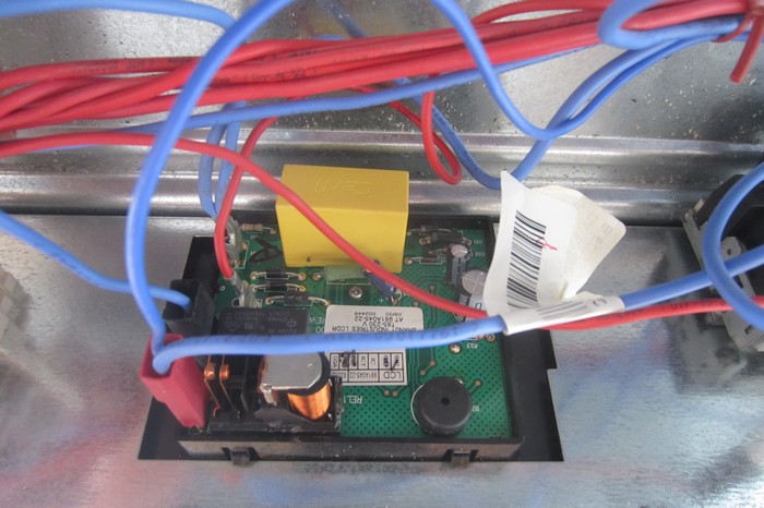

J'ai mis deux photos parce que je ne voie pas vraiment quels fils il faut relier.

deuxième photo

Il doit s'agir des deux fils bleu en bas à gauche. Vérifiez toutefois que ceux-ci soient bien reliés aux contact du relais. (lamelles en cuivre)
