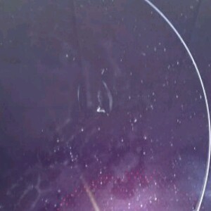

Après 5 mois d'utilisation très légère ( 3 fois le four en mode eco et tous les jours pour chauffer de l'eau essentiellement ) j'ai vu apparaitre 2 traces blanches dans l'épaisseur du noir de la vitre à l'emplacement de la petite plaque en haut à gauche !
Je suis d'autre part déçu par l'aspect flou de l'écran d'utilisation du four.
D'autre part j'ai découvert que c'est fabriqué par le group Fagor - Brandt .Brandt justement la marque que je ne voulais absolument pas...
