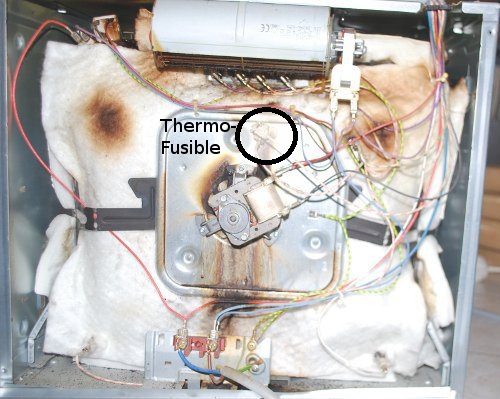

Mon four NEFF B1624, datant de 2004, ne fonctionne plus.
La ventilation et la lumière fonctionnent mais ni le four ni la grille ne chauffent.
J'ai démonté le thermostat en face arrière (voir photo) et relié directement les fils mais cela ne fonctionne toujours pas.

le 22/02/2013 à 10:20
En haut de cette page,allez dans:PIECES DETACHEES/RESISTANCES/Résistances de four
Branchez une ampoule 220v aux bornes de la résistance avec 2 fils et mettez en marche:elle doit éclairer si le courant arrive

Merci nanard.
Effectivement, aucun courant n'arrive aux resistances (test de celles-ci OK). Le courant passe au niveau du Thermo-fusible (test OK). Le pb se situe donc au niveau du selecteur de programme ou bien de l’électronique. Je teste pas à pas en remontant le chemin du courant pour voir où je le perds. Je tatonne plus qu'autre chose.
Des idées?

le 23/02/2013 à 09:50
Bonne méthode de remonter jusqu'à la commande;vous allez probablement aboutir à un relais ou un triac (équivalent électronique)à l'origine du défaut

le 24/02/2013 à 10:30
Débranchez le four et mesurez aux bornes de la résistance (par exemple 40 ohms);suivez les fils allant de la résistance vers le circuit de commande et retrouvez 40 ohms sur tout le parcours jusqu'à la commande
le 25/02/2013 à 09:37
Effectivement, j'ai bien entre 20 et 48 ohms selon la résistance concernée. Si je reste sur la résistance principale, j'ai bien mes 48 ohms jusqu'au sélecteur de programme. Après le sélecteur nous arrivons sur le circuit et là je ne sais plus où mesurer. Trop de circuit, trop de composants, ça part dans tous les sens.
