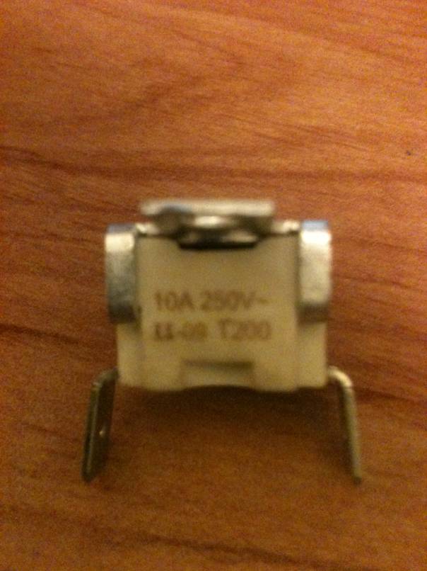

le four soufle en permanence. affichage d' un code panne "F03". après ouverture j'ai constater qu'un des fusible est HS. il s'agit d'un 10A 250V II-09 T200. enfin je suppose que c'est un fusible. ci-joint la photo. merci d'avaance pour votre aide.

Il s'agit d'un thermostat. A quel connecteur de la carte électronique est-il relié ?

c'est donc un thermostat qui veux dire qu'il s'enclenche ou se déclanche en fonction de la température et dans mon cas T200. ce n'est donc pas un fusible. confision puiqu'il y a un autre composant lui remblant comme 2 goutte d'eau qui lui est en C/C mais c'est un T300.
donc 1 en C/C à froid et l'autre circuit ouvert a froid et vis et versa.
pour répondre à votre question il est connecter sur la carte alim au connecteur J002.
deux fil marron indentique. pas de polarité.
j'ai quand même continuer mais recherche et je me demandais comment tester la sonde thermique?
en effet il n'a pas de polarité non plus sur cette dernière.

re
ce n'est pas un thermostat
c'est un fusible(10 ampères,200°)
il est souvent sur le neutre

Ce sont bien deux thermostat. Et leur comportement est ok.
Concernant la sonde, il faut en faire mesure à l'ohmètre.

je mesure des meghom sur la sonde.
si c'est elle qui est en défaut savez ou je peux en trouver une?
le 12/02/2013 à 21:43
Elle semble en effet coupée.
Voyez avec notre partenaire en pièces détachées par exemple.

c'était bien la sonde.
mon four fonctionne à nouveau.
