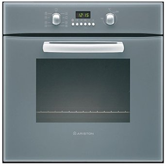

du liquide a pénétré entre les deux parois de la porte par les trous d'aération et je souhaite démonter pour nettoyer comment faire ? j'ai déjà lu des commentaires sur le forum mais je ne comprends pas merci de votre aide
le 27/01/2009 à 19:44
Vous trouverez deux ergots amovibles sur les charnières, tirez les et refermez votre porte. Celle-ci s'extraiera toute seule et vous pourrez accéder au démontage de votre porte.
le 28/01/2009 à 16:22
merci pour votre message mais désolée je ne sais que ce que sont les ergots "amovibles" je vois bien les charnières de la porte mais pas d'ergots qui pourraient bouger.
comment et avec quel outil procéder ?
merci de plus amples détails
le 28/01/2009 à 21:41
Bonjour ouvrez votre porte de four en grand. Regardez votre charnière, et juste à coté d'ou elle se pli pour fermer il y a comme un petit loquet vous prenez vos doigts et vous le soulevez ceci la dévérouille. Pareil de l'autre côté. Ensuite vous fermez la porte et vous santirez quelle sort tirez dessus pour l'aider. Pour le démontage des vitre attention remettez éxactement pareil elle ont un revetement special.
