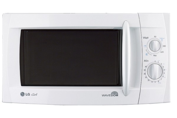

j'ai un micro ondes LG WAVEDOM
MODEL NO MB4125F/ 03 lorsque je le fait marche tous fonctionnent bien sauf qu'il ne chauffe pas bien c'est à dire un verre d'eau qui chauffe après 1min:30s à son état normal il sera chauffé après plus que 5 min à son état actuelle

j'ai démonter le magnétron M1 bien sur après avoir tous les notions de ma sécurité j'ai le trouver intact les mesure sont bonnes pour tous les composants de circuit HT , bon j'ai un autre micro onde 2 qui est en bonne état je fait un test j'ai remplacé le transformateur1 + fusible1 +condensateur1 de mon micro onde 1 qui ne marche pas bien et je les monter dans le deuxième qui est en bonne état la résultat qui ce dernier marche parfaitement alors une conclusion simple que le magnétron 1 de micro onde 1 ne fonctionne pas bien malgré qui est neuf intact et ses mesure sont dans les mornes
svp est ce que le magnétron peut être défectueux malgré tous ça
