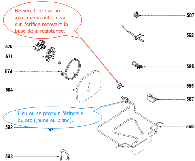

Mon problème:
Ce four d'occasion fonctionne très bien sauf en micro onde où il produit des étincelles. J'ai vérifié tout ce qui était faisable sans démontage (mica, nettoyage…) OK. Puis, essai dans l'ordre avec et sans les grilles intérieures.
Résultat :
- 2 petits points (tête d'épingle) où le chrome à sauté sur la grille horizontale. En isolant, plus d'étincelles.
- le second point d'impact se situe à la base de la résistance pivotante. Après avoir nettoyé l'orifice, j'appuie bien dessus et cela marche quelque temps puis rebelotte.
A mon avis, il manque un joint circulaire autour de la base. Ai-je raison ? Si oui est-ce bien la pièce n°565 ? Ou puis-je utiliser du silicone haute température ?
Seconde question, le démontage de la résistance se fait-il par simple pression ? Sinon, j'attends impatiemment vos conseils.
D'avance merci.
Très cordialement
Gérard
le 29/01/2013 à 11:10
S'il manquait un joint d'isolation,le disjoncteur différentiel (s'il y en a un)couperait le courant
IL y a probablement un mauvais contact sur une broche de la résistance
En haut de cette page,allez dans:PIECES DETACHEES/RESISTANCES
