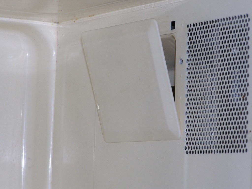

Four Panasonic NN-5400B. A la mise en marche, le plateau et le ventilateur tounent 3 s. Un éclair se produit au niveau du magnétron et le fusible 8A saute. Après tous les contrôles : transfo , condensateurs diodes et magnétron, pas de coupure, pas de court-circuit, et valeurs correctes, remise en marche sans brancher le magnétron . Tout fonctionne bien. Dans ce cas peut on accuser le magnétron d'être defectueux ?
le 05/01/2013 à 13:53
regardez le mica et nettoyez le
sinon changez le
michel
le 05/01/2013 à 15:35
Michel, merci pour la réponse. Sur mon modèle je n'ai pas de mica, mais un cache en plastique que j'ai nettoyé. Si je rebranche le magnétron , ça saute. Faut-il changer le magnétron ou y a t-il un problème de consommation et qu'un composant transfo, diode ou condensateur ne tiennent pas sous tension ?
le 14/01/2013 à 19:06
Suite et fin du dépannage. J'ai acheté d'occasion un four de la même marque avec le même magnétron. J'ai fait l'échange, ça fonctionne. C'était donc bien le magnétron.
La résitance aux bornes du magnétron d'une valeur de 0,2 ohms ne prouve pas que le magnétron est bon . Il ne faut pas oublier qu'il est alimenté par une tension de 4500 V
sur l'anode et qu'il peut y avoir un amorçage.
