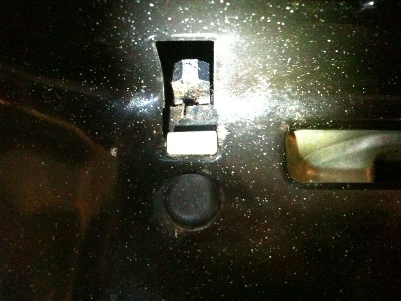

Suite à une pyrolise, j'ai débloqué la porte en forcant un peu (me paraissant très long le refroidissement...) et depuis il ne chauffe plus, la lumière reste allumée très longtemps et la ventilation aussi. Réaction identique à la détection de l'ouverture de la porte...
J'ai donc essayé pas mal de choses avant de trouver qu'en appuyant en haut à gauche de mon four la lumière s'éteint, je pense que ça vient de là, vous trouverez une photo ci-joint de l'état du mécanisme.
Merci d'avance pour votre aide et excellent année à vous :D

Le petit doigt de verrou est cassé.
Il faut remplacer le bloc complet.

Pouvez-vous me dire un peu près le coup et à quoi correspond le bloc complet, dois-je transporter le four en sav (grand magasin ?) ou est-ce possible de le changer sur place ?
le 03/01/2013 à 20:42
C'est une intervention simple à réaliser. accès par le dessus, deux vis, un connecteur électrique, et c'est tout.
Voyez avec notre partenaire en pièces détachées, vous devriez pouvoir vous en sortir.
