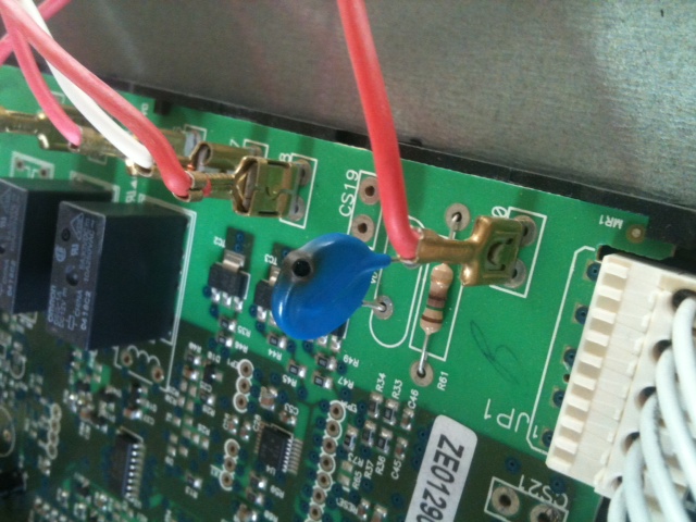

suite a une mauvaise manipulation electrique une surtenssion est survenu sur mon installation, plusieurs apparteils on grillé dont mon four
sauter sfp910w, plus aucun affichage, porte verrouiller,...
après plusieurs recherche sur internet j'ai demonté la tole suppérieur ainsi que la tole de derriere a la recherche du fameux bouton de réarmement que je n'ai jamais trouvé.
j'ai remarque sur la carte qui se trouve sur la partie haute un composant rond bleu (ref s14 , k274)avec un signe de surchauffe (voir photo)
avant de racheter ou changer ce petit composant je voulais avoir votre avis, j'ai aussi un genre de "relais - FUSIBLE" blanc (voir photo) ou passe l'allimentation general en bas de mon four que je ne c'est comment testé ( 250v - 50/60hz, 40°c, 16A)

après d'autres recherche il s'avere que la piece bleu est une varistance , elle protege des surtension
je vais essayé de la chinté et de la remplacer en esperant que c'est bien elle qui me met hors usage le four en alimentation

pour le fusible testez le à l'ohmmètre
