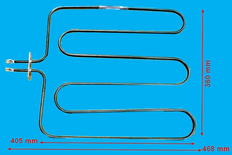

Pour le four , quand je met la sole du bas en route c'est celle du haut qui s'allume au bout d'un moment la pyrolise se lance ?

Quand je met la sole du bas en route c'est le grill qui se lance la resistance rougie et bout de 10 mn la securité bloque la porte ,ça chauffe trop et le grill reste rouge (il faut débrancher)

bonjour j'ai un peu le même soucis ... mon différentiel 30 mA disjoncte lorsque j'allume le four de ma vedette 69KPA7, j'ai isolé la résistance du haut puis la résistance de sole et cela vient bien d'elle, le truc c'est que si je sors la résistance de son emplacement et que je la branche en la laissant à l'extérieur et bien là il n'y a plus de soucis et le tout fonctionne sans disjoncter ...? à votre avis cela vient de l'isolation de la résistance quant elle touche le métal dans son emplacement???
