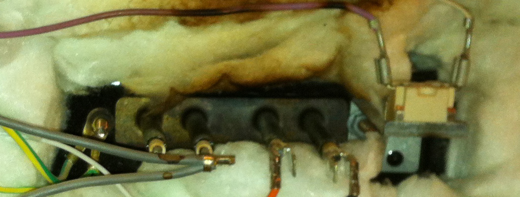

Je vous joins l'éclaté que j'ai trouvé sur internet : le thermostat est repéré 3 à la page 2.
La résistance ne varie pas en mettant une flamme au dessous.
Par contre sur cette vue il y a un autre thermostat numéroté 3A que je ne trouve pas sur le four. Je vous joins une photo de l'arrière de mon four qui montre bien cette pièce N°3 mais dans le faisceau il n'y a pas d'autre fil qui partirait vers cette pièce N°3A

D'autre part j'ai dégagé la carte de puissance, à l'endroit d'où partent les gros fils c'est tout noir a coté du transfo. Faut-il changer la carte ou seulme,t les composants qui sont dans la zone noircie?
le 12/12/2012 à 21:07
alors il faut regarder si c'est possible et cela vous coutera moins cher
