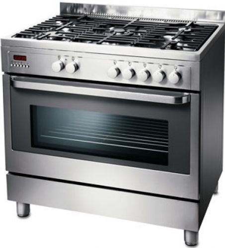

J'ai une cuisinière Electrolux Arthur Martin EKP90452X (neuve) qui marche très bien, seul soucis le voyant thermostat qui reste allumé à moitié (résidu lumineux) sans même utilisation, celui-ci ne s'éteint pas ..sur quelque programme aussi le voyant ne s'éteint pas complètement, alors que sur d'autre oui.. je ne comprend pas, cela me gêne dans le sens ou le voyant reste allumé = consommation.
Je sollicite donc votre aide.
Remerciant d'avance.
le 04/12/2012 à 22:54
Voyez si le raccordement électrique au bornier de votre appareil est bien conforme.
C'est généralement une inversion entre phase et neutre qui génère cette anomalie.
