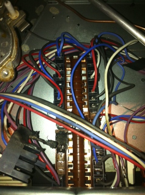

le 01/12/2012 à 17:06
bonjour a tous
et bien ca y es de retour chez moi
j ai tester le bornier ok
les resitances au ohmetres ok
je me suis donc attaquer au demontage de la plaque et j ai trouvé
ca se passe au niveau de commutateur de four ( merci a sebmenager )
un fil a completement brulé, et fait fondre les plastique. Je vous met quelques photos
c abusé pour une cuisiniere a ce prix la et au bout d un an et demi. Au passage le sav rosieres est pas tres cooperatif.
bon maintenant que j ai trouver la cause, reste plus qu reparer et la c autre chose.
il y a deux commutateur l un derriere l autre, les fils ont brules, est ce qu il faut tout changer?
la j vai a nouveau avoir besoin de vous...
le 02/12/2012 à 12:33
Non, le premier commutateur suffira. Repérez bien les fils avant remplacement. Changer les cosses incriminées. Faites une demande à notre partenaire en pièces détachées, cette pièce devrait être disponible.
le 02/12/2012 à 12:56
Merci pour votre reponse.
Il faut donc changer aussi la piece en plastique qui accueil les cosses. Celle qui a fondu.
Je vais demander pour ces deux pieces.
le 02/12/2012 à 16:59
Elle ne sera pas détaillé. De simple cosses devraient suffire.

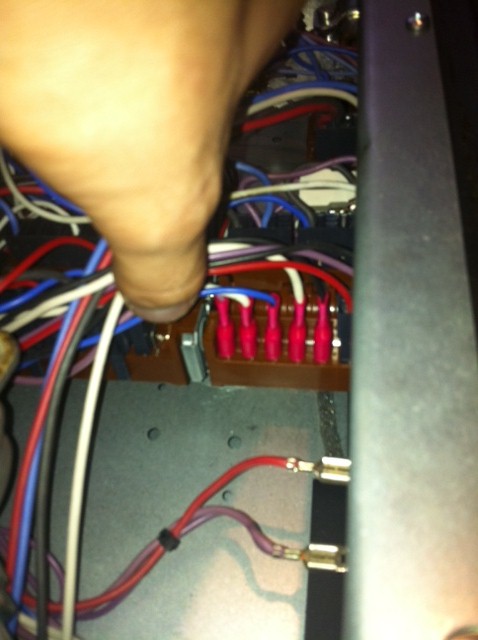

le 10/12/2012 à 12:34
Ca y es j ai recu la piece ce matin.
J ai remplacer le commutateur et j ai reconnecter les fils avec des cosses plates.
Tout remarche.
Merci a sebmenager pour son savoir faire.
Je mettrai une photo du travail fini demain car la je sui avec mon tel portable
A plus
Maxxou
le 12/12/2012 à 15:21
Voici la photo du commutateur avec ses nouvelles cosses
Merci encore
le 13/12/2012 à 15:06
Joli travail. Assurez-vous également que les cosses soient bien enfichées sans jeu, c'est le problème généralement rencontré sur ces commutateurs et qui engendrent le défaut que vous avez détecté.
