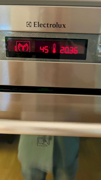

j'ai également ce problème et le code erreur C76 après avoir fait un raz de 3 min(coupure courant).
il se remet ensuite à beuguer tout seul.
j'ai démonté, la carte et autres circuits sont propre, pas de signe de circuit grillé.
merci de l'aide.

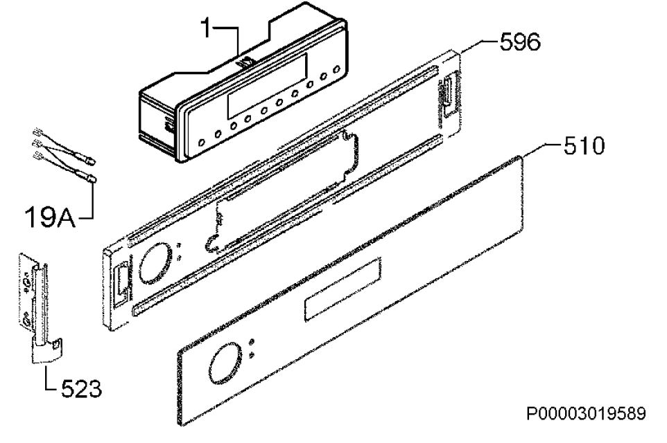

pour ton problème, si après nettoyage et déjà le changement de 2 modules, , si jamais tu ne souhaites pas conservé la fonction vapeur, tu peux commander une autre facade ( car les tailles de ces facades font les mêmes dimensions entre modèles, et les nouveaux modèles, l’alimentation en eau de la fonction vapeur est placé à droite maintenant sur les facades tactiles).
tu verras tu as 2 cables de connexion sur la carte electronqiue, ils sont les mêmes sur les autres modèles ( pas trop récents) seul chose à vérifier la taille de ton écran affichage pour déterminer le bon modèle à commander à le mieux tu passe dans un magasin ( boulanger, darty, etc... tu mesure la taille de cette affichage sur un modèle récent et si cela correspond, tu pourras commander cette nouvelle carte touchesensor. c'est le dernier recourt que j'ai imaginé après ma 3 eme tentative de demontage et nettoyage de cette carte.

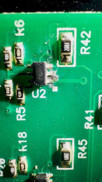

J'ai rencontré le même problème que vous tous et je vous confirme que le nettoyage des pattes des composants qui se situe derrière la partie tactile fonctionne.J'ai utilisé de l'alcool a 90° avec des cotons tiges.il y a un dépôt noir qui se forme autour (dépôt de fumée, graisse brulée).
Après remontage de l'ensemble tout fonctionne parfaitement, pas la peine de remplacer la carte.

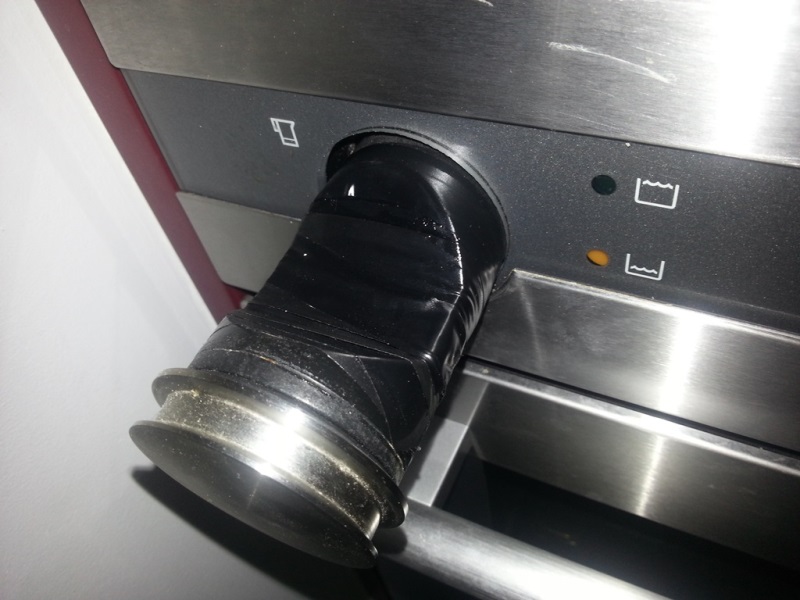

pour éviter de re nettoyer tous les mois ces composants, vous pouvez condamner la trappe de la fonction vapeur (voir photo) avec un scotch noir d'électricien pour pas trop chocé l'esthétique...( 2€ maxi un rouleau) car c'est à cause de ce passage que les remontée d'humidité depuis l'intérieur du four qui remonte par ces conduites et sortent entre la carte électronique et facade tactile.
En effet, quand on referme ce capot contre la façade, il n'es pas étanche ( manque 4 mm)et laisse passez vapeur, micro graisse, etc...

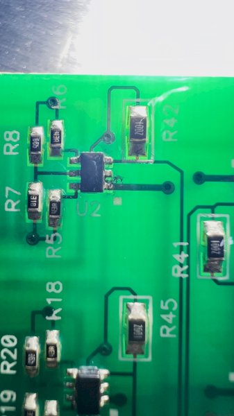

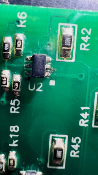

Bonjour Je vous confirme qu'un simple nettoyage des toutes petites connexions solutionne le probleme
il suffit simplement de demonter le bandeau du four pas besoin de decoler la carte qui l'est fortement (collée)
c'est surtout le U2 qui avait souffert cf clichés avant et après
bonne reparation
