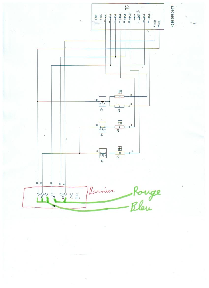

Nous venons d'installer des plaques vitrocéramiques WHIRLPOOL AKT 806/BA (3 feux, matériel neuf).
Malheureusement, il n'y a que deux feux sur trois qui fonctionnent.
Pouvez-vous me dire si cela peut être lié à un mauvais branchement ou si c'est la plaque qui est défectueuse ?
Merci d'avance.
le 08/11/2012 à 20:28
je pense à un mauvais branchement
faites une photo du bornier de la plaque que je vous explique
mimi54
le 08/11/2012 à 21:49
Bonjour,comme t'explique mimi 54 tu as peut etre oublié de relié les bornes L1 et L2
