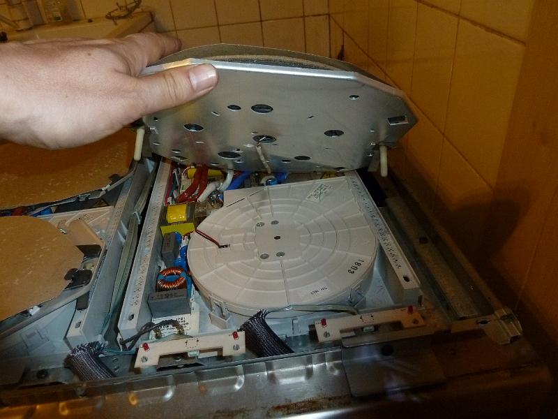

La gazinière nous plaisait bien, alors j’ai démonté, j’ai inversé les 2 ventilo, la panne s’est inversée ; ce n’est pas une des cartes ou 1 des relais mais 1 ventilo ne fonctionnait pas du tout, et l’autre faisait du bruit, en vieillissant, il a pris du jeu, il est descendu et touche sa grille.
Pour celui qui ne fonctionnait pas, j’ai trouvé un fil coupé à l’arrivée de courant (petit fil entre la bobine et les connecteurs), ressoudé et ça marche.
Pour celui qui faisait du bruit, je n’ai pas pu gagner le jeu vertical en trop (1.5 à 2 mm contre 0.5 mm pour l’autre), je l’ai surélevé avec de bout de carton de ép.0.3 mm x l. 1 mm x L. 15 mm à 4 endroits et ça ne fait plus de bruit (enfin, moins, un bruit normal).
On est impressionné par la rapidité de chauffe et de coupures de l’induction, je croyais que c’était du snobisme, les conseils et l’expérience me font revoir mon jugement.
Reste qu'une des cartes semblent avoir fonctionné sans ventilo pendant longtemps vu la différence d’usure entre les 2. Il serait souhaitable de trouver un des ces ventilo d'avance.
Les cartes sont fabriquées par Brandt.
J'ai fait quelques photos qui peuvent aider d'autres au démontage, mais là on ne peut en mettre qu'une (14 photos entre 27 et 62 ko). Webmaster ? une solution ?

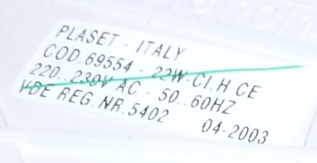

ou pourrait-je trouver un ventilateur ?
Numéro de série ci dessous et diverses photos dans le lien précédent
