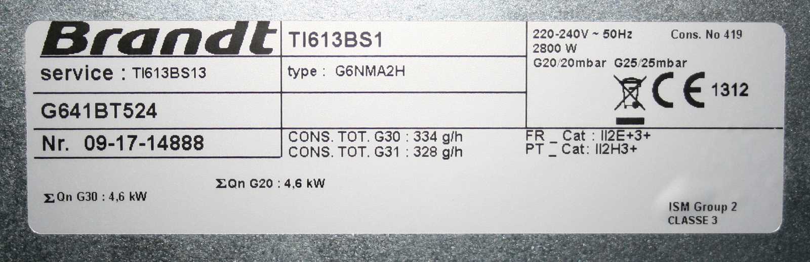

Cette une table de cuisson à deux inductions et deux gaz. Elle fonctionne d’une façon erratique, même à froid elle démarre mal. C’est à force d’insister sur les touches et au bout de plusieurs minutes qu’elle fonctionne normalement.

le 24/10/2012 à 10:32
J'ai fait une erreur
BRANDT TI613BS1
TI613BS13 Type G6NMA2H
G641BT524
Nr. 09-17-14888
Ci-joint La photo de la plaque
le 24/10/2012 à 15:12
Vous pouvez tenter une inversion des deux cartes électroniques de puissance et voir si le résultat est identique ou pas.

le 26/10/2012 à 22:07
Bonjours, si la commande fonctionne c'est que vous avez bien du 5v, donc carte puissance hs. Cdlt
le 27/10/2012 à 13:09
J'ai du 5 volt. Après avoir changer quelques condensateurs je dois me résoudre à changer la carte de puissance. j'ai oublié de dire que lorsqu'elle ne fonctionne pas elle émet un sifflement.
