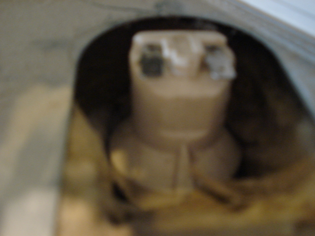

le 08/10/2012 à 18:40
J'ai retiré les tôles sur les côtés et au dessus du four à gauche j'ai trouvé le contacteur de porte je l'ai testé il est bon par contre je suis arrivé jusqu'à la douille porte lampe,mais impossible de voir comment la démonter pour pouvoir la tester correctement.Sans ça le problème persiste .A bientôt merci
le 09/10/2012 à 13:00
Retirez le hublot par l'intérieur, et voyez si un clips ne maintien la douille en position.
le 10/10/2012 à 19:54
bonsoir,
enfin j'ai pu avoir accès à la douille de lampe après avoir retiré la dernière tôle du dessus et déconnecté les faisceaux dessus cette tôle la douille tenait par un clip après contrôle RAS tout semble correct je pense donc un un retour par un circuit intermédiaire diode ou autre.a bientôt.

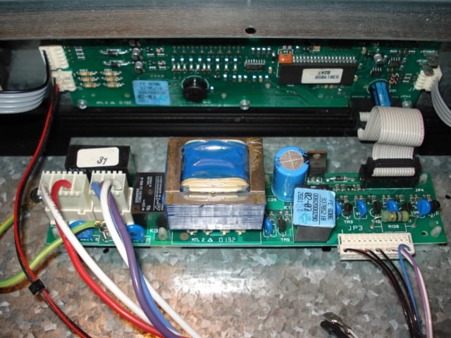

le 20/10/2012 à 17:05
Bonsoir,Je viens de monter mes nouvelles pièces et le problème persiste .Je me demande quel est le risque de débrancher la douille (ampoule)et de laisser le four fonctionner tel que sans éclairage?je ne suis pas dans ce métier.J'ai deux platine laquelle est la platine de puissance. voir photo. Merci
le 20/10/2012 à 18:51
En isolant les cosses aucun problème.
le 20/10/2012 à 19:07
Bonsoir, en général s'il y a mauvais contact dans un élément que se soit porte fermé ou ouverte cela est permanent. Par contre dans ma situation cela est seulement porte fermé et aucune fonction sélectionnée. Pour cela j'incrimine le triac sur la platine de puissance qui la pièce à l'horizontale avec le transfo. Et l'autre est la platine de commande. Pour utilisation du four sans lumière aucun problème, il suffit d'enlever l'ampoule et tour est joué.
le 20/10/2012 à 19:44
OK ,pour votre réponse concernant l'utilisation de la lumière,pour Roly,mon problème de lampe qui clignote est seulement porte fermée car porte ouverte la lampe est allumée sans aucuns signes de faiblesse ou autre même en fonction four.
J'ai repéré le triac sur la platine de puissance peut on le contrôler à l’ohmmètre car je l'ai fait porte ouverte ou fermée les valeurs sont identiques.Je vous remercie pour votre attention et conseils à vous deux.
le 21/10/2012 à 00:27
Donc nous avons bien le problème identique. Le triac est le premier à droit sur la platine de puissance, je me souviens plus du repère. Le résultat à la mesure est pas fiable et d'être à cent pour cent sûr. Pour cela je vais le remplacer dès réception de la pièce et communiquer le résultat.
le 28/10/2012 à 09:09
J'ai remplacé le triac TR4 sur la platine de puissance, le résultat est identique. Je continue ma recherche sur la platine de puissance comme s'est un clignotement rapide (cela me fait penser à la fréquence) peut-être fuite par l'intermédiaire d'un condo ou autre mais pas évident sans schéma ni valeur, avant de changer le module complet. De toute façon je ne lâche pas le sujet.
