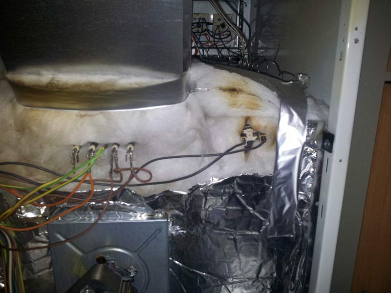

J'ai un problème avec ma cuisinière Electrolux Arthur Martin.
Modèle EKC513505.
Lorsque le four est allumé, il arrive qu'il s'arrête d'un seul coup.
Tout se coupe. L'horloge s'éteint.
Contrairement aux autres personnes qui doivent attendre pour qu'il remarche, il suffit que je remettre l'horloge en route pour que tout refonctionne.
Je suis branché en triphasé.
Pourriez-vous m'aider?
Une petite photo... J'ai l'impression qu'il y a un petit problème sur les fils en haut à droite

Une photo avec plus de détail...
le 25/09/2012 à 09:54
réparez les deux cosses et shuntez les
faites un essai et voyez si cela coupe

1. Les cosses sont bien les bouts métalliques en bout de fil qui permettent d'accrocher le fil à la partie plastique blanche?
2. Shunter? D'après mes recherche j'ai cru comprendre qu'il faut que je relie les deux fils noirs ensemble. En ne passant pas par la pièce brulée donc.
Ai-je bon?
le 25/09/2012 à 17:24
c'est tout à fait ça

BONJOUR , JESPERE QUE MIMI est sur que se ne sont pas les 2 fils de l'ampoule , sinon Mimi BOUM.
le 25/09/2012 à 20:09
Trop tard tout a explosé!!!
Non tout va bien. La petite opération s'est bien passée.
J'ai allumé 2 minutes pour voir si ça fonctionnait mais je ferais le test four à fond un peu plus tard...
Je vous tiens au courant.
PS: je pensais pas qu'une petite ampoule pourrait être aussi dangereuse...
C'est quoi la pièce à laquelle les fils étaient rattaché?
Elle coute cher au cas où faut la changer?
le 25/09/2012 à 20:44
c'est un thermostat de sécurité(je pense)
mimi54
le 25/09/2012 à 21:49
Effectivement la pièce est bien un thermostat de sécurité. Confirmation sur le site du partenaire...
Petite précision concernant le fonctionnement du four actuellement toujours débranché du thermostat de sécurité.
Je l'ai lancé et mis à 50°C mais apparemment il continue de chauffer.
C'est normal?
Je risque d'avoir un problème au bout d'un moment si la montée en température ne s'arrête pas, non?

re
là c'est une autre panne
testez la sonde de température(située au niveau de la résistance double du haut)à l'ohmmètre,à froid et à chaud

2ème phase de test...
Finalement, le four reste bien à la température demandée. Il ne monte pas indéfiniement.
Concernant le problème initial, pas de changement. Le four se coupe toujours à 250°.
Je peux rebrancher les fils au thermostat de sécurité sans remettre les morceaux de plastique? ou il faut que je les remplace.
Je pensais mettre du scotch isolant à la place.
Sinon pour l'arrêt du four, ça ne m'embête pas particulièrement. C'était juste une question de sécurité.
Et le cramé sur le thermostat de sécurité m'a fait un peu peur.
Quoi qu'il en soit, si tu as une autre idée pour la coupure à 250°, je veux bien tester.
