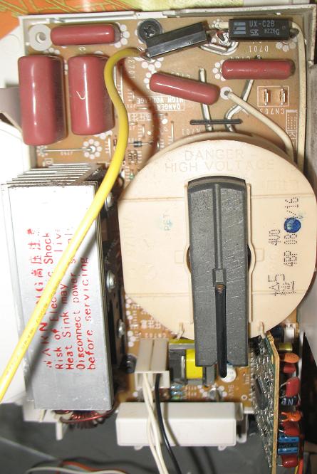

Mon micro onde Panasonic NN-GD556W a fait disjoncter le compteur général, il n'était pas en utilisation, juste raccordé au secteur avec l'horloge allumée.
A l'intérieur, aucune odeur ni trace de brulé. Les fusibles sur carte alim OK.
Je rebranche tous les câbles, pas de disjonction. La lampe et le moteur tourne, porte fermée. Aucune commande ni aucun allumage de l'afficheur ne fonctionne.
Les 2 diodes (je suppose, voir sur la photo composants rectangulaires noirs, en haut de la photo) sont mesurées ouvert. Les condensateurs, en rouge, indique leur valeur notée dessus.
Est-ce que ces composants décrits ci dessus sont la bases de mon problème? et celà a-t-il endommagé d'autres secteur de l'appareil.

Vos tests semblent ok. Les diodes restent ouvertes avec un appareil de mesure.
Faites un test l'alimentation de cette électronique débranchée ?
