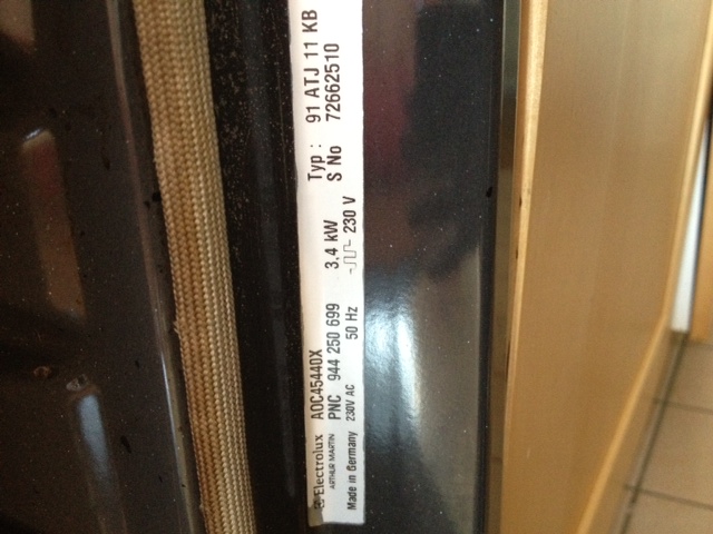

depuis ce matin, j'ai exactement les mêmes symptomes que certains "collègues d'entraide" sur le meme modèle de four arthur Martin 45440, à savoir, chauffe continue meme apres arret et code F5.

Il s'agit d'un défaut lié à une surchauffe de l'appareil. Soit l'appareil chauffe trop fort, soit la mesure de température est erronée.
Il faut commencer par contrôler la valeur de la sonde de température en premier lieu.

La sonde sort dans l'enceinte du four, accès pour la mesure par l'arrière en effet.

Bonjour, j'ai le même problème, mais ma surchauffe vient de la résistance du haut qui continue à fonctionner alors que le four est éteint! Merci de m'aider.
le 11/11/2012 à 18:47
la surchauffe provenait egalement de la resistance.
Il faut demonter la plaque arrière ( 4 vis ) du four et verifier la carte electronique avec un ohmetre si vous vous y connaissez en elctronique ( moi je m'y connais pas trop).
Sinon , apres demiontage vous pouvez commander une carte electronique OVC1000 pour remplacer
la votre.
en ce qui me concerne j'ai démonter la plaque arriere apres 1 mois, j'ai vérifier vite fait et j'ai remonter, et tout refonctionnait.
