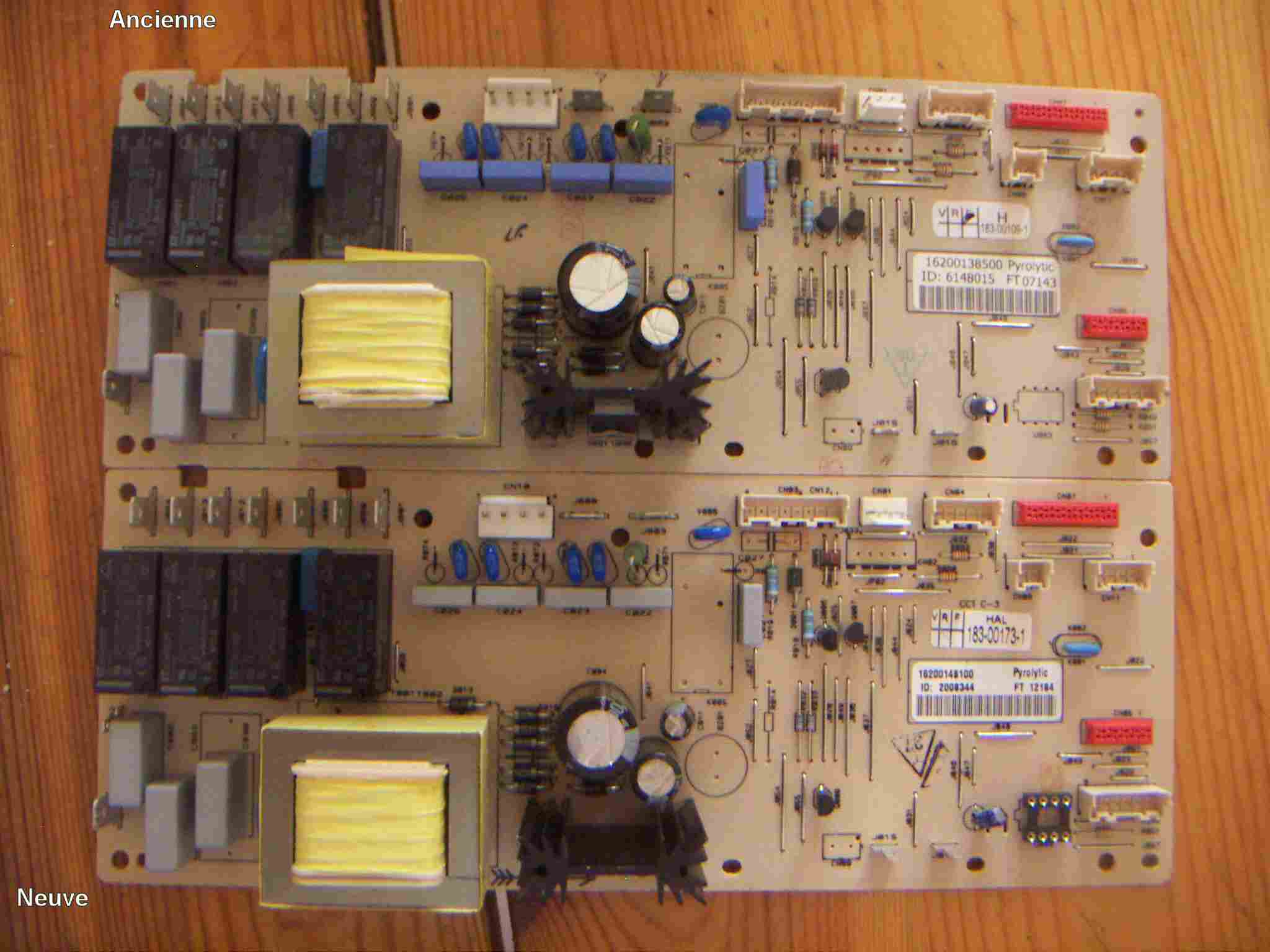

Suite à une pyrolyse qui a cramé la nappe entre l'afficheur et la carte de puissance, j'ai changé ces deux cartes.J'ai maintenant le code erreur E, sans numéro. La porte est toujours bloquée. Merci de votre aide.

Avez-vous également remplacé l'eeprom sur la carte de puissance ?
le 23/08/2012 à 12:04
j'ai fait un échange standard de la carte avec un magasin pièces détachées, alors je suppose que l'eeprom en fait partie.
le 23/08/2012 à 18:16
Non, elle n'est pas fournie avec la carte électronique.
Faites nous une photo pour vous confirmer.
le 23/08/2012 à 19:44
Bon, je pensais que les cartes étaient identiques mais non.
L'ancienne : 16200138500 - ID: 6148015 FT 07143
La neuve : 16200148100 - ID: 2008344 FT 12184
J'ai joint les photos et on remarque une petite différence.
Je crois que le vendeur s'est trompé.

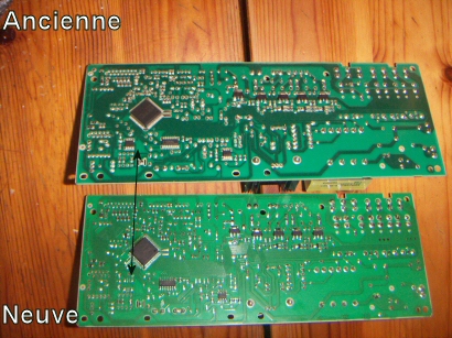

Je joins une seconde photo dans réponse suivante
le 23/08/2012 à 19:51
Voici seconde photo
Je n'arrive pas à lire la ref. du composant pour l'instant (besoin d'une loupe)

L'eeprom n'est pas montée sur la nouvelle carte. l'emplacement est vide (en bas à droite de votre première photo).
Il vous donc vous la procurer.
tentez une demande à notre partenaire en pièces détachées pour être fixé.
le 15/09/2012 à 15:02
Super Merci à vous, effectivement il manquait l'EEprom.
Par contre je ne remercie pas le revendeur de pièces détachées...
Problème résolu, j'ai contacté votre partenaire qui m'a bien dépanné.
