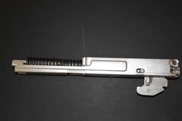

bonsoir Séverine je comprend que tu ai un probleme , ils sont tellement dur ses ressorts . d'abord tu remonte tes charniere sur la porte.a l'aide d'un bonne pince multiprise tu bascule la partie mobile de la charniere en position ouverte, attention il faut bien tenir la pince . et sur la porte tu doit avoir une rondelle en forme de 3/4de rond qu'il faut faire tourner a l'aide d'un tournevis ,cette rondelle doit bloquer ta charniere en position demi ouverte .meme chose de l'autre cote .et la le plus dur est fait.il ne rste plus qu'a engager la porte sur le four en position légèrement ouverte, verifier si les 2 cotés sont bien engagés ,ouvrir la porte, refaire tournerles 2 rondelles de blocage et refermer . allé courage severinne, tu doit y arrivè .(tient moi au courant)

le 28/07/2012 à 23:27
tu est top geniale et douée pour les document. je me suis tromper de montage .tu n'a pas a toucher aux axe rep 1 et rep 2 .il faut que tu arrive a pivoter les pieces AE, ET LES BLOQUER EN POSITION SEMI OUVERTE EN PIVOTANT LA PETITE LANGUETTE DE METAL FIN.Les pieces AE ne sont pas bloquées mais sons très dure a pivotés ,surtout pour quelqun du sexe faible (humour ) . si tu n'a pas une bonne pince , peut etre avec un bon décapsuleur tu peut y arrivé s'il reste un espace pour deplier la languette . Courage et bonne chance

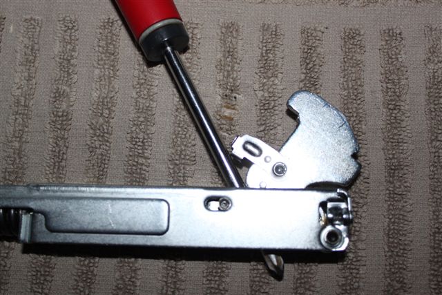

Bonjour Extra,
Je n'aurais jamais osé forcer si fort. C'est bon, j'ai ouvert les pièces AE. Maintenant, je n'arrive pas à les maintenir ouvertes, le ressort les rappelle.
Je ne peux pas bloquer le ressort, il caché dans ma porte. Il faut que je trouve quelque chose pour empêcher la pièce AE de revenir en position d'équilibre sans gêner l'insertion dans les logements du four. Si tu as une idée, je la prends aussi? A l'instant je maintiens ma pièce AE ouverte avec un tournevis (voir photo). Je poste ma réponse et je vais les remonter dans ma porte.

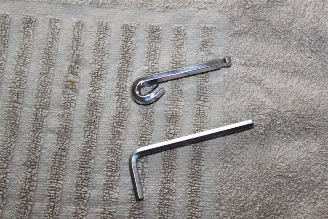

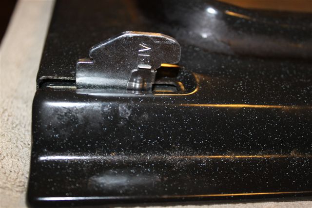

Extra,
Justement t'es Extra. J'ai bloqué mes pièces AE avec des petites clés. Je t'ai mis un photo des outils, il ne les faut pas trop grands pour ne pas gêner l'insertion dans la four. Une fois les encoches AE dans le four, le bras de levier se fait tout seul avec la porte, j'ai enlevé les clés et remis les pattes de métal fin et hop: photos finales en lien.

BONJOUR SEVERINE, DEJA LEVÉ . JE VAIS POUVOIR T'EMBAUCHÉ TU EST COURAGEUSE ET DOUÉE . JE M'APELLE GÉRARD ET J' AI UN MAGASIN D' ELECTROMENAGER EN BRETAGNE. POUR TA PORTE C'EST LA PETITE LANGUETTE QUI DOIT BACULER LA OU TU A MIS TON TOUNEVIS POUR BLOQUER LA PIECE AE COMME ELLE CE TROUVE SUR TA PHOTO. TU EST DOUÉE , TU VA BIEN TROUVÉ UNE COMBINE. ET LA PROCHAINE FOIS ,BASCULE LES BLOCAGE AVANT DE DEMONTER TA PORTE. TU ME DIRA SI TU A REUSSI. BON DIMANCHE

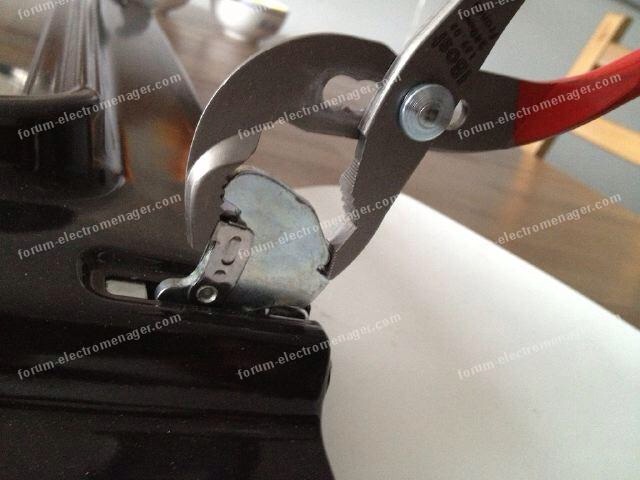

le 16/10/2016 à 12:26
Merci pour l'aide.
Il y a aussi cette photo explicite. Ne pas s'acharner trouver la bonne position de la pince avec un peu de tact ça vient bien
