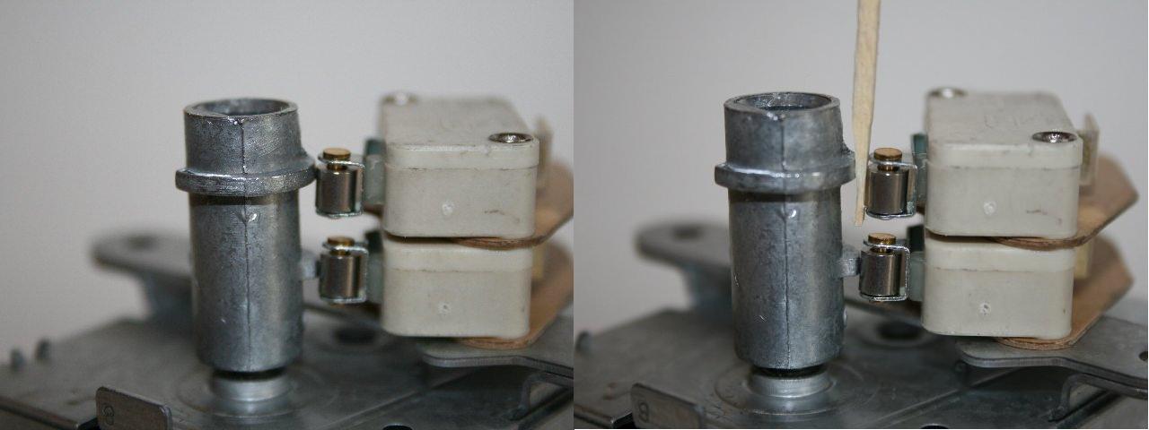

Je recontre le même problème que vous : le four ne chauffe pas et le voyant "verrouillage" reste allumé.
Je pense à un problème de sonde, mais il y en a 2 et je ne sais pas comment savois si elle ne sont pas grillées?
Merci de votre aide.

J'espère que c'est bien la cause de mon problème.

c'est bien au niveau du moteur de verrouillage qu'il y a un problème
lorsque l'on met le four en pyrolyse il chauffe a très haute température et le système de verrouillage se dilate , le contact n'est plus établi
j'en commande 1 de suite chez adepem ref DPM047561
et je vous tient au courant
le 31/01/2010 à 17:47
après avoir commander la pièce le défaut est toujours le même, donc ne pas commander celle-ci , pour moi c'est un défaut de fabrication.
voila comment j'ai résolu mon problème, le dysfonctionnement vient du fait que la came n'appuie pas assez sur le premier contacteur (celui du haut, voir photo 1) il manque 1,5 mm , en insérant une petite cale le contact est bien établi (voir photos 2).
j'ai résolu mon problème en collant sur la came
un joint en caoutchouc de i,2mm d'épaisseur, ce qui fait que maintenant le contact est bien établi.
Voila bon courage aux bricoleurs, en attendant je vais essayer de me faire rembourser la pièce que j'ai commander qui par ailleurs est défectueuse.
