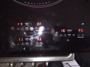

Bonjour! ma plaque de cuisson est bloquéee elle affiche un H continuellement sur une des plaques . Les autres plaques ne fonctionne pas non plus des U avec des tiret clignotant ainsi que des points apparaissent pouvais vous m'aider ?
le 22/08/2011 à 18:44
Bonjour, j'ai une plaque induction SAUTER et depuis hier elle affiche un F qui clignote sur les 2 feux de gauche.
J'ai déconnecté plusieurs fois la plaque, elle a remarché 1 fois mais s'est remise en erreur juste après. pourriez vous m'aider svp!!!!!!

J’ai pu régler mon pb grâce à vous, en utilisant toutes les remarques que vous avez formulées ds les chat ! Voilà comment :
J’ai une table sauter sti664 à 3 feux. Elle a juste 2 ans. Le côté droit (1 grande plaque) a cessé de marcher subitement, alors que je suis très soigneuse avec et que je cuisine peu, en plus ! La touche de verrouillage côté droit ne marche plus non plus ! bref panne sur tout le coté droit seulement ; mais les deux petites plaques, côté gauche, marchent normalement ;
Le magasin qui me l’a vendu m’a dit qu’elle n’était pas assez ventilée sans doute et que le module de gauche avait du crâmer et qu’il devait être changé (cout 150 euros !!) ;
Mais j’ai suivi le conseil de débrancher toute la plaque du courant électrique, en coupant le fusible au tableau électrique, pour qu’elle se réinitialise comme le disent certains dans les chats ; j’ai fait qq tentatives en la coupant 1h ou 2h ou même 8 heures (entre deux utilisations) mais rien n’y a fait ;
Puis j’ai fait un ultime essai en la laissant coupée pendant 15 heures ; et là miracle !, après avoir rebranché le courant, elle a marché ;
Apparemment, elle a du se mettre en sécurité ! J’en conclus (mais je ne suis pas spécialiste, c’est une conclusion à moi ) qu’il faut peut être la LAISSER HORS TENSION SUFFISAMMENT LONGTEMPS pour que l’électronique se réinitialise ???!!!
J’espère juste que cela va durer !!!.....
Essayez peut-être à votre tour de couper l’électricité beaucoup plus longtemps que les 10 minutes ou les 2/3 heures que font certains….. Et merci à tous !

suite du message précédent que j'ai fait il y a 4 jours : eh bien, en effet, cela n'a pas duré ; elle n'a remarché que 1 heure. Le réparateur a diagnostiqué une panne de la plaque de puissance du coté droit qu'il a changé ... cout 150 euros...
