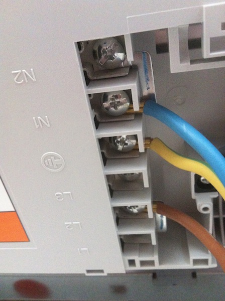

Bonjour, je viens d'installer une table de cuisson induction, de la marque WHirlpool,
J'ai bien fait les branchements à priori, la table s'allume, j'essaie d'allumer chaque foyer, mais aucune réaction.
j'ai essaye de mettre une casserole dessus,là aussi, rien,
quelqu'un pourrait m'aider avant que je fasse appel à un électricien,

oui je viens de refaire le branchement à la table,
j'ai réessayé d'allumer les foyers, on entends des acoups continus, mais pas de chaleur
je vais te télécharger une photo de mon branchement qui me semble bon
le 14/07/2012 à 19:51
voilà
peut être que c'est mon branchement mural
est il possible que si un fil est mal branché,ce serait la cause de ce problème;
mais ce qui cloche, ce sont les ac coups que j'entends que j'allume les foyers

il vous manque un pont entre L2 etL3
