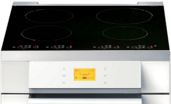

J'ai aussi deux plaques qui ne fonctionnent plus sur ma cuisiniere DCI999.
Je voudrai la démonter pour voir si une carte n'a pas eu chaud mais je bloque.
J'ai démonté la baguette arrière et je peux légèrement soulever la vitre sans forcer mais celle ci reste bloquée devant.
Avez vous une astuce pour démonter la plaque de cette cuisinière?
le 03/10/2012 à 13:56
il faut enlever le bandeau de la facade pour pouvoir enlever le plateau ,et pouvoir acceder aux plaques.
le 17/10/2012 à 15:29
Je reviens vous voir car je ne sais vraiment pas comment enlever le bandeau avant et libérer la plaque en verre de l'induction.
J'ai joint une photo de l'avant de ma cuisinière, pouvez vous me dire par ou il faut commencer pour enlever le bandeau avant?
le 18/10/2012 à 19:32
vous prenez le cote droit puis le cote gauche et tirez il est juste clipse il a la forme d'un U tres large,ensuite il y a 2 vis a enlever 1 a droit 1 a gauche.ensuite il faut demonter les quelque vis a l'arriere et lever la plaque de verre

Bonjour, je n'arrive pas à retirer le bandeau avant. J'ai tiré, tiré, tiré, de plus en plus fort ce bandeau suite au message de Marly, mais le bandeau ne bougeait pas. J'ai fini par faire levier avec un tournevis : ca a cassé la plaque et le bandeau n'est toujours pas parti :(
Je viens de racheter une plaque que je voudrais installer, mais je ne sais toujours pas comment retirer cette fichu plaque. Quelqu'un peut-il expliquer par où commencer ?
le 01/05/2019 à 14:53
Ca y est j'ai réussi !
Ce n'est pas le bandeau métallique qu'il faut retirer en tirant vers l'avant, mais le cache en verre juste dessous ! Après, tout est facile :)
