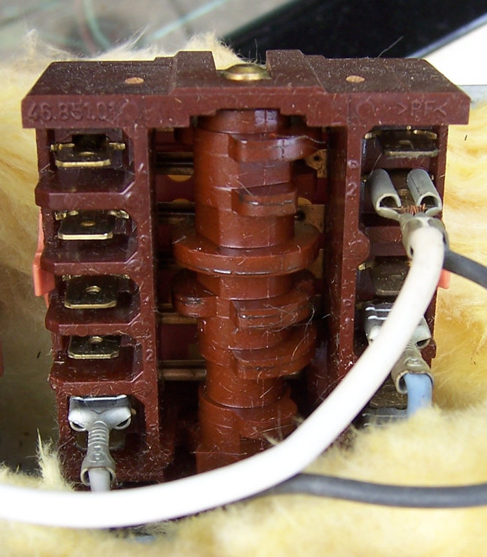

J'ai débranché les plaques électriques d'une cuisinière Rosières au niveau des commutateurs...et évidemment j'ai perdu le papier ou j'avais noté les couleurs !! J'ai 4 fils sur chaque plaque : rouge, noir, gris, blanc. Sur le commutateur 7 positions, sur la rangée de gauche en partant du haut : N° 4 Broche libre / N° 3 Broche libre / N°2 Broche libre / N°1 Broche libre / N° 5 , 2 broches dont une occupée. Rangée de droite en partant du haut : P2 (2 broches occupés) / P1 (2 broches dont 1 occupé) / P3 (2 broches dont 1 occupé)
Merci d'avance pour vos lumières.

donnez les références complétes de votre appareil.
le 17/05/2012 à 18:32
Il est indiqué à l'arrière
Rosières Mod CE 424 RB

p2 4 gris vers tourne broche
p1 1 rouge vers resistance de voute
p1 2 orange vers resistance de sole
p1 3 noir vers resistance grill
p3 5 blanc vers lampe
1t 1t blanc retour grill
le contact 1t coté p est relié au contact5 par un fil rouge.sur p2 un fil blanc vient de la lampe,un autre bleu va en p1.de p1 un fil bleu va au bornier.de p3 un fil marron va a l'autre fil du bornier.
bon courage.
