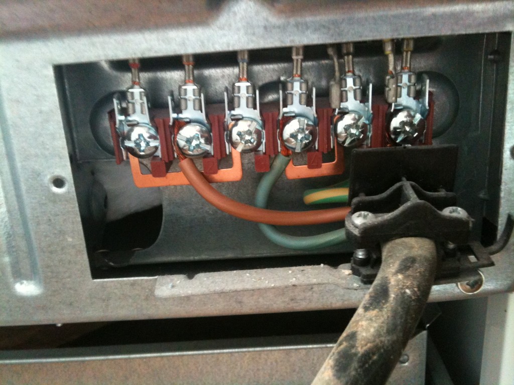

le 17/05/2012 à 12:30
re-bonjour,
voici les branchements du bornier. N'étant pas expert, ca me semble normal. Je vais peut-être faire un test de voltage avec un tournevis testeur pour voir.
Merci pour votre aide
le 17/05/2012 à 19:55
apparemment cela a l'air normal

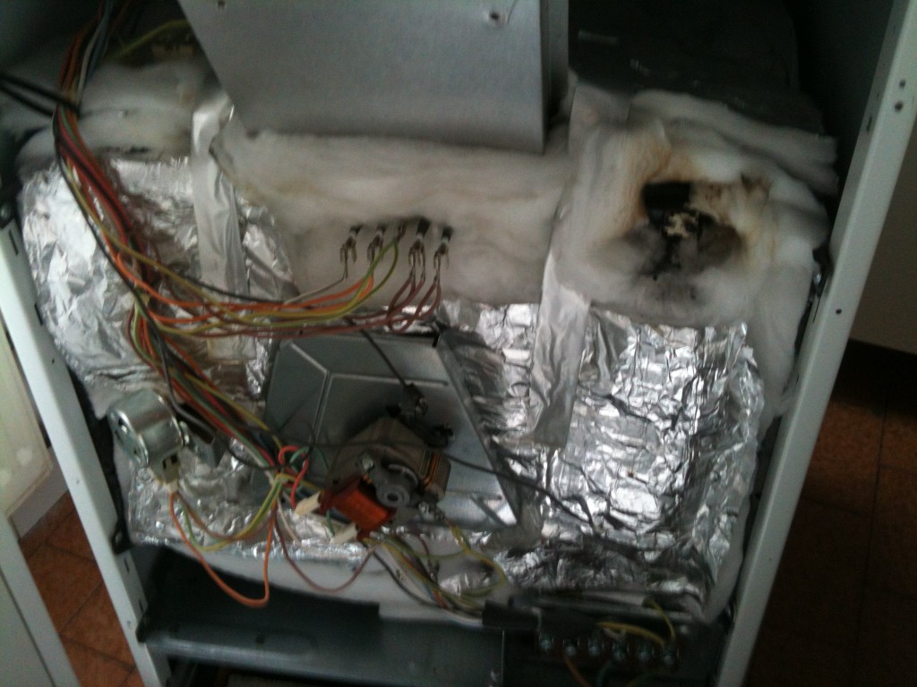

le 19/05/2012 à 18:45
Une fois le capot arrière enlevé, voici ce que j'ai vu !!!
Il semblerait que l'isolant ait touché les fils et ait brûlé les fils à proximité. Une fois ceux-ci remplacés et l'isolant écarté, tout fonctionne.
Merci pour votre aide mimi54.
