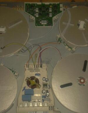

J ai recupere une table induction qui etais.demonter donc je la remonte mais j ai un soucis j ai:
2 connecteur par foyer
1connecteur plaque puissance
2conecteur carte affichage et touche sensitive
donc: je par de la plaque puissance sur un foyer je par du foyer je me vranche sur le deuzieme foyer je vais sur la plaque affichage vers un foyer .. ... Je test branchement de la plaque sur une prise 220 (juste pour essai) la il ya a des peti cliqueti (relais) affichage qui deconne (clignote bizzarement) puis s arette quand jappuis sur power il y a er22 qui signal un probleme sur carte afichage mais et elle un mouvais branchement car il ne reste un emplacement sur le dernier foyer merci pour vos reponse . Je joint une photo

Pas très claire votre explication, aucun foyer ne marche ?

nn aucun foye ne fonctionne quand j appuis.sur une touche nimporte lesquel il mafiche er22 je vais essaye d fair un peti shema se soir pour les branchement que j ai effectuer avez vous un shema de branchement pour cet plaque

a mon avie c un probleme de branchement de la plaque comme tout etais debranche sur les foyer j'ai deux conecteur puissance et deux connecteur commande donc j'ai relier tout les commande en serie on le voit sur l'image mais le dernier foyer j'ai branche seulement un conecteur l autre est libre est normal?? c pour sela que j'aimerais un shema de cablage merci

Bonsoir.
Vous pouvez ferme le sujet j ai jete ma table
j en ai rachete une car c etais les deux carte qui etais crame est cela me coute plus cher qune neuv merci pour la reponse
