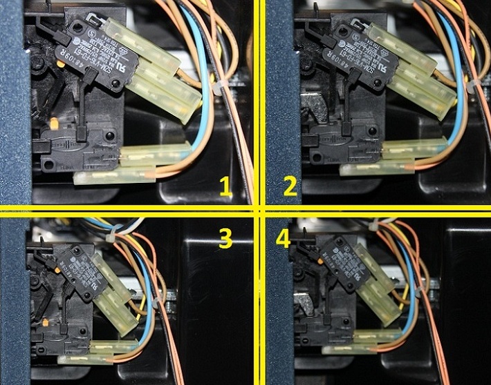

Me revoilà avec une photo des interrupteurs de verrou de porte dans 4 états:
En 1 : la position normale, porte ouverte
En 2 : la position normale, porte fermée, on voit bien les deux boutons oranges pressés (^^)
En 3 : la mauvaise position que je soupçonne, porte ouverte
En 4 : la mauvaise position que je soupçonne, porte fermée, on voit bien que le bouton orange du haut n'est plus pressé parce que la pièce a bougé vers le haut, décalée je pense par les coups à répétition que le système de fermeture génère.
C'est mon hypothèse, reste à savoir si le fait qu'un des deux boutons ne soit pas pressé suffit à faire sauter le fusible, j'imagine que s'il est attendu qu'il soit pressé c'est qu'il y a une bonne raison :)
Seb, je vous sollicite encore pour savoir si d'après vous ça peut venir de ça ?
Si oui, j'imagine que la seule solution est de fixer solidement l'interrupteur du haut pour éviter qu'il ne bouge, vous voyez autre chose ?
Merci encore pour votre aide et le temps que vous consacrez à mon souci :)
Bonne soirée,
Philou

l'image est petite, mais si on la copie/colle dans Paint ou Word elle est exploitable, à sa taille réelle...
le 25/03/2012 à 10:24
Votre raisonnement semble correct. Une fixation de l'interrupteur doit être cassée.
Tenter d'immobiliser cet interrupteur, et vous devriez résoudre votre problème.

Merci pour votre aide, l'interrupteur est correctement en place maintenant.

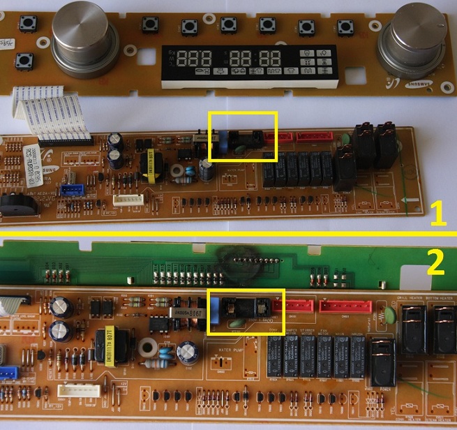

Je vous joins une photo des deux circuits imprimés en question.
En 1 les deux circuits séparés, avec l'emplacement du fusible encadré en jaune.
En 2 les deux circuits tels qu'ils sont positionnés dans le four, dos à dos, avec toujours encadré en jaune l'emplacement du fusible qui a sauté, et derrière la partie de l'autre circuit qui semble en avoir souffert (juste un peu :-/ )
J'ai retiré quelques micro-goûtes d'étain sur les "chemins" du circuit noirci, mais j'ai peur qu'il soit endommagé définitivement.
Si je ne rebranche le four qu'avec le circuit où il y a le fusible, et sans le circuit où il y a le programmateur, le four se met en marche comme avant, c'est à dire tout seul et inarrêtable.
Peut-on en conclure que c'est le circuit du programmateur (le noirci) la source de ce nouveau dysfonctionnement ?
Si oui et si je le change, puis-je prévenir d'un prochain fusible qui grille en mettant une protection entre les deux circuits ? quelle matière ?
Merci encore pour votre précieuse aide, c'est super de votre part de vous mettre à notre service à distance :)
Philou

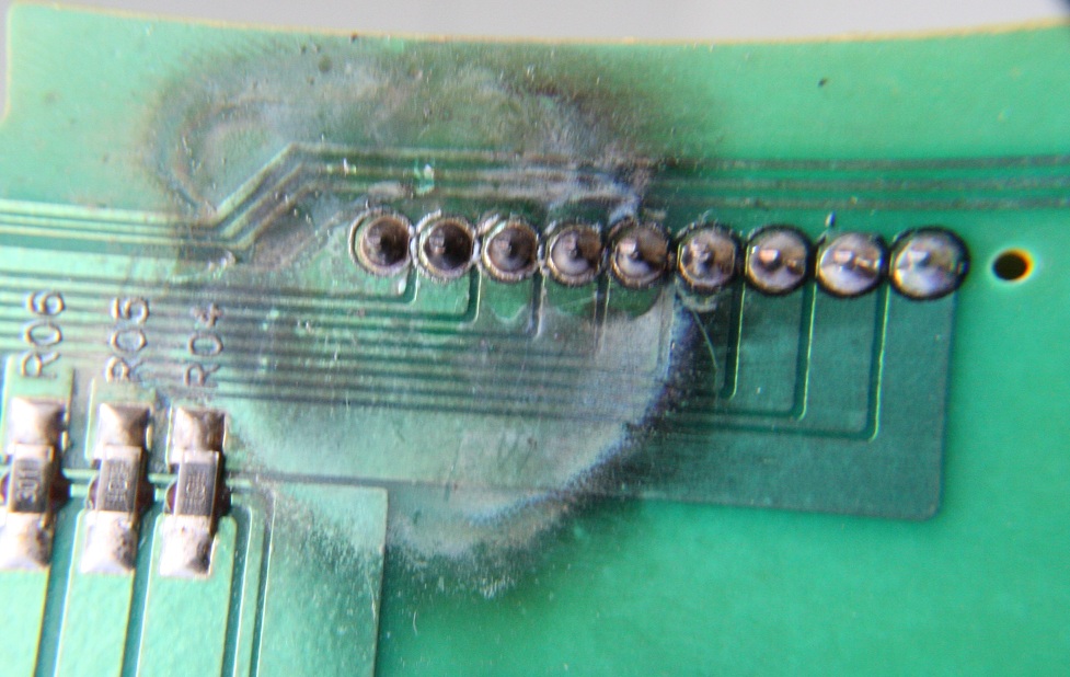

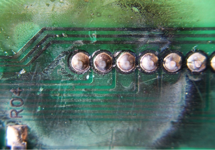

Encore deux photos de la partie du circuit qui a souffert du fusible explosé :

Le court-circuit a certainement fait des dégâts au niveau de la carte électronique. Son remplacement sera nécessaire.
