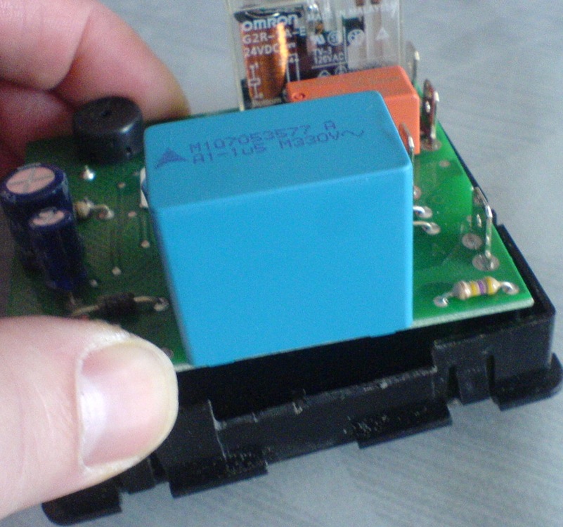

Je ne vais pas vous décrire mon CV, mais après analyse cette horloge comporte un composant sous-dimenssionné. Il s'agit du filtre EMI d'alimentation (condensateur polypropylène 1,5µF 275V classe X2).
Il faut le remplacer au minimum par un équivalent (3 à 5€), voir un plus gros (330V comme le miens, en classe X1 pour qu'il tienne de plus fortes températures).
Pour le 330V, il faudra "découper" un peu le chassis plastique de l'horloge.
Le composant est facile a repérer. Il faut démonter l'horloge (démontable sans sortir tout le four).
En image, le condensateur neuf (330V X1) et le boitier modifié.
Plus d'info par mail si vous voulez (fafa_le_tek@hotmail.com)

le 14/10/2014 à 12:45
Après changement de ce condensateur, mon four remarche à merveille ! Merci beaucoup fafaletek
le 01/05/2015 à 17:52
Après remplacement du condensateur, le four remarche ! MERCI
Petit conseil complémentaire : prenez un condensateur avec un pas de 27mm entre les 2 bornes, ou alors avec des bornes longues pour les adapter au pas de 27mm de la platine électronique. Mon condensateur est au pas de 22,5mm et avec des bornes courtes, il m'a fallu bricoler et ressouder des bornes pour arriver à le monter, dommage que je ne l'ai pas su avant car il existait un condensateur à borne longue identique à celui que j'ai acheté pour quelques centimes de plus.

J' ai un problème d' horloge qui se met à zero avec le four qui refuse de s' allumer. C' est un four brandt E815T1. J' ai suivi à la lettre les consignes de "fafaletek".
"Je vous remercie fafaletek pour aimable participation, votre aide m' a été indispensable !".

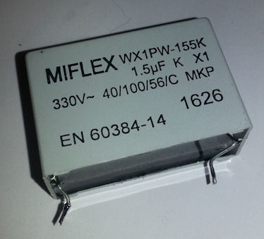

Bonjour.
J'ai essayé de remplacer le condensateur en question sur un programmateur de FC242 qui fonctionnait bien et avec le nouveau condensateur de 1.uF 330 VAC ça ne fonctionne plus. L'écran affiche n'importe quoi. Alors faites bien attention à ce que vous faites. réf du condensateur testé :WX1PW-155K Capacitor polypropylene X1 1.5uF 330VAC ±10% THT J45GW515KB
le 12/11/2017 à 02:06
Je n'ai plus le schéma en tête mais il faut faire attention à ne pas changer la valeur de la capacité du condensateur.
La valeur de la capacité fixe la tension de sortie sur ce type de montage (en fonction de la charge qui lui est appliquée).
bbd: pourquoi changer un composant alors que ça fonctionnait?
le 12/11/2017 à 09:38
la capacité est bien 1,5µF (voir photo).
J'ai essayé de le changer car effectivement ce programmateur a un pb de conception vu que je l'ai déjà changé 2 fois (de plus son prix a nettement augmenté: supérieur à 100 euros aujourd'hui). J'ai remarqué que c'est l'utilisation du mode programmation qui est à l'origine de la panne. Si on n'utilise jamais la programmation il ne tombe pas en panne.J'ai remis le condensateur d'origine et il fonctionne à nouveau.
le 18/11/2017 à 20:51
au temps pour moi. J'ai refait le montage et ça fonctionne correctement. Le bug d'affichage provenait d'un mauvais contact au niveau des pistes du LCD. J’espère qu'il sera plus robuste désormais. j'ai fait du préventif.
