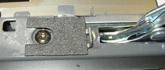

Vitre four siemens qui casse lors de la pyrolise.
créé le 19/02/2012 à 19:50
J'ai un four Siemens HB 75 AA 560F depuis deux et c'est la deuxième vitre intérieure qui casse lors d'un cycle de pyrolyse .La première a été prise en charge hors garantie mais je doute que celle ci me soit remboursée. Je vois que je ne suis pas le seul dans cette situation , mais ça ne me console pas .
le 20/02/2012 à 21:30
Le problème de rupture peut être lié à mauvais positionnement des petites pièces d'isolement au dessus de la charnière.(voir la photo)
