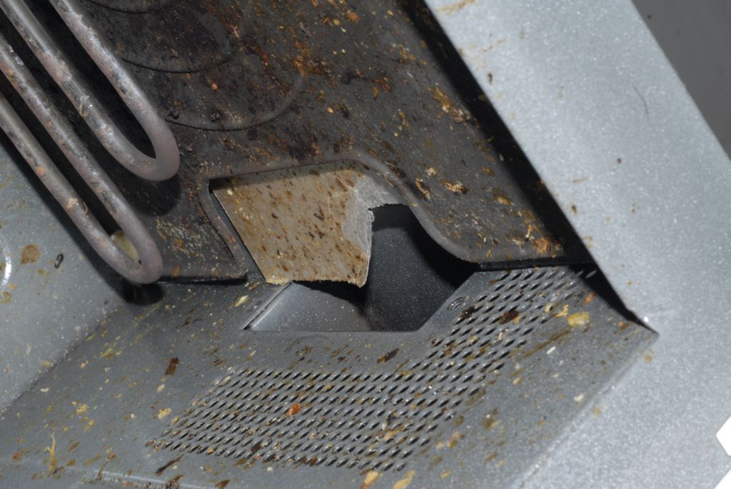

Après vérification de l'intérieur, la plaque mica est percée.
Pensez-vous que cela puisse puisse faire disjoncter le disjoncteur du fait du magnétron par exemple comme je l'ai lu dans le tutoriel ?

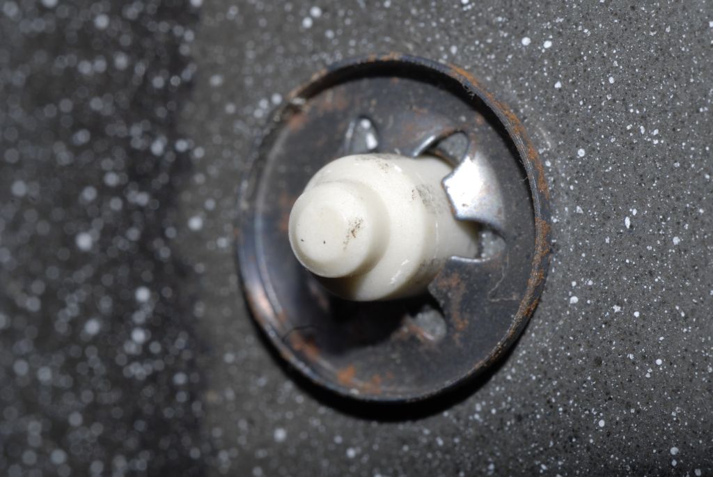

J'ai essayé de la changer mais la configuration est délicate. Je ne peux pas accéder à toute la plaque de mica. j'ai enlevé les deux picots en plastique la retenant. Mais il en reste un bout inaccessible.

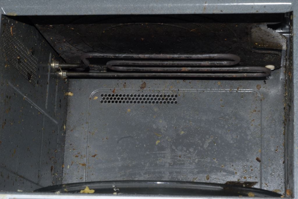

A mon avis, il va falloir que j'enlève les résistance et le capot du haut retenu par 4 picots en haut au 4 coin de l'intérieur du micro onde (voir lien image 4 et 5).
Selon vous dois je démonter les pièces indiquées et les picots pour changer la pièce de mica ?
Comment pensez vous que je puisse enlever les picots en plastique photo 4 (une pièce ronde de 1 cm de diamètre). La photo 5 montre la pièce vu du dessus ?

Voici le lien de la photo 5 montrant le picot vu du dessus du micro onde une fois le couvercle du micro onde enlevé
La pièce jointe montre l'intérieur du micro onde avec en haut à droite la plaque de mica et les picots sont en haut du micro onde au 4 coins

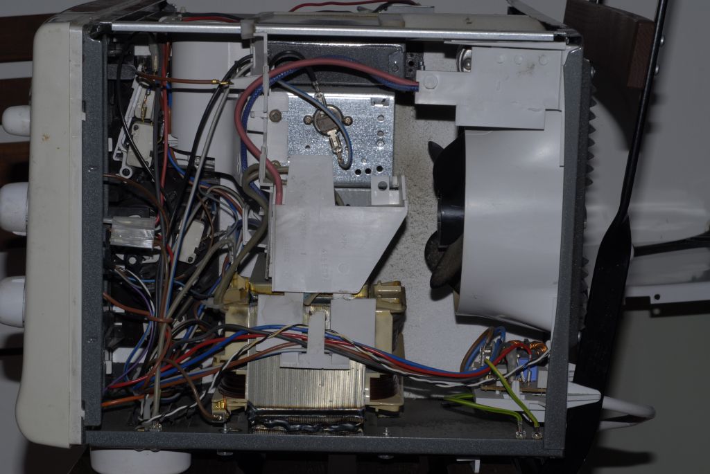

une autre photo de la mécanique du micro onde une fois le capot retiré
Un lien montrant un focus sur le transformateur si je ne me trompe pas. Il y a un peu de noir dessus

Le dernier avec vue l'intérieur en plus grand

Le mica n'a pas d'importance pour l'instant, il vous faut déterminer l'origine du problème.
C'est dans la partie haute tension que vous trouverez votre défaut.
Suivez donc les préconisations du tutoriel.
