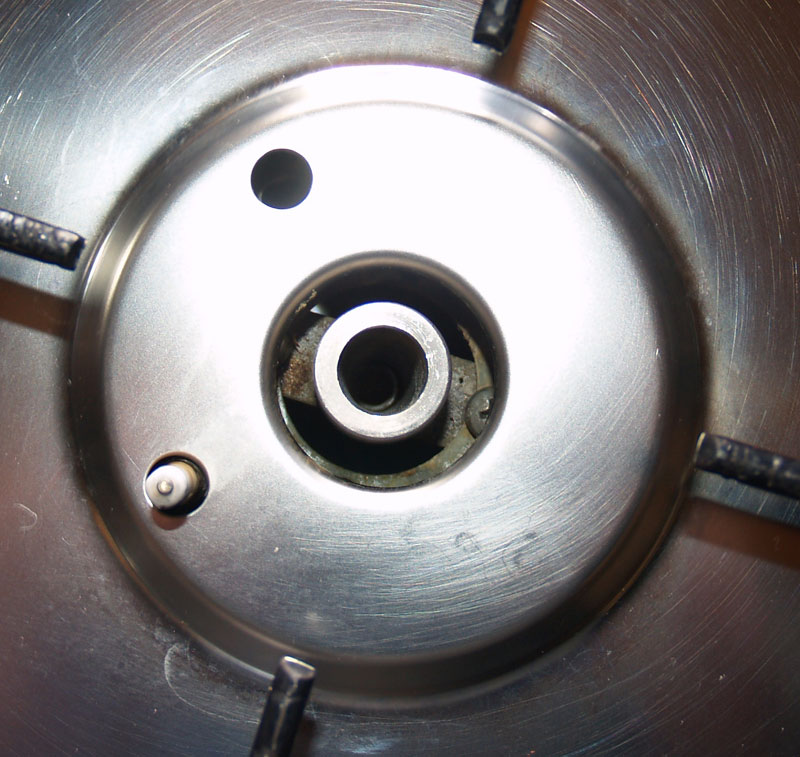

j'ai acheté d'occasion cette cuisinière de marque "Elba" :
(voir le lien joint et la photo)
mais les buses qui sont dessus sont prévues pour le gaz en bouteille, et je suis au gaz de ville.
Contrairement à d'autres modèles de cuisinières que j'ai eu et ou on pouvait tout simplement accéder en retirant le bruleur et en dévissant avec une clé à pipe la buse, ici on ne peut pas.
Donc je pense qu'il faut démonter quelque chose mais quoi?
si vous avez des idées?. . ..
merci infiniment
le 12/02/2012 à 10:56
Une photo du bruleur démonté serait la bienvenue.
le 12/02/2012 à 11:12
alors j'ai essayé mais pas facile d'avoir l'intérieur, mais dedans, la buse est à ras, donc on ne peut pas la dévisser avec une clé pipe
le 12/02/2012 à 11:37
Ok, il vous faut une clef spécifique, ou alors ouvrez le dessus de l'appareil.
le 12/02/2012 à 12:04
et c'est quoi comme clé qu'il faudrait?
et sinon, pour ouvrir le dessus, je suppose que c'est les vis à l'arrière?
merci pour votre patience :)
le 12/02/2012 à 12:48
Oui, les vis à l'arrière, et la clef, c'est du 7.
