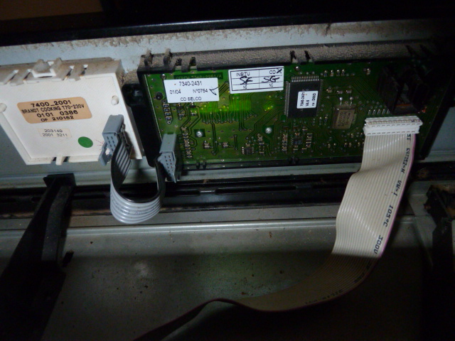

impossibilité de faire un choix de sélection de fonction.J'ai essayé,après une coupure secteur puis un coup de bombe contacts dans le cable nappe qui est entre les deux cartes que cela marcher pour une durée de 24h,1 semaine ou plus; il est arrivé que seulement un débranchement/rebranchement hors tension apporte le même résultat; mais aussi de rien débloquer avec n'importe quelle manip.
merci pour une solution
le 03/02/2012 à 21:17
Peut-être que la nappe ou ses connecteurs ne font pas un contact suffisant. Il est aussi possible que les soudures des connecteurs soient un peu faibles.
