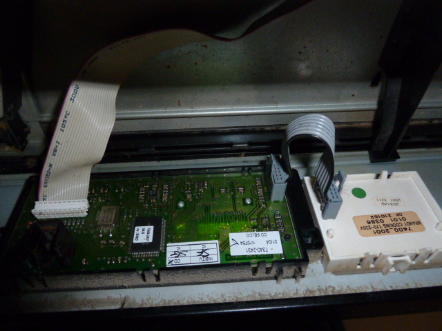

le 02/02/2012 à 13:57
FOUR DE DIETRICH DMP502 E1/1
bonjour,le choix de sélection de fonction ne peut se faire.Après une coupure secteur et un coup de bombe contacts sur le cable nappe entre les deux cartes,souvent avec succès pour une durée aléatoire:1 jour ,1 semaine ou plus.Il arrive que se soit seulement après débranchement et rebranchement tjrs hors tension.
