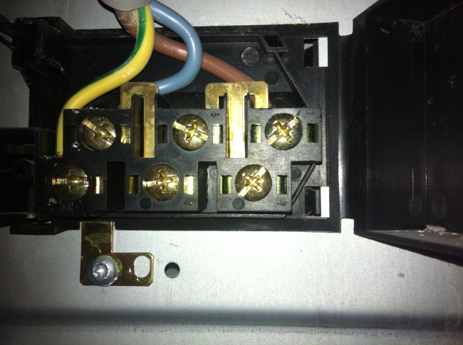

Je viens d'acheter d'occasion une cuisinière Scholtes C 386 (vitrocéramique + four à pyrolise).
Correctement branché.
Le ventilateur du four se met en route dés qu'on allume une plaque de cuisson (four éteint).
est ce normal, pour refroidir les plaques ou est ce une erreur ?
nota : je n'ai pas de notice et elle est introuvable
d'avance merci pour vos réponses

bonjour vous ètes sur de votre branchement,car ces cuisinières se branchent de plusieurs façons ,en général 400v ou 230v ,pour 230v il faut mettre des ponts.pourriez vous faire une photo du branchement

en PJ une photo du branchement
de l'autre côté je suis sur une prise de 32A

bonjour oui c'est bon ,alors regardez le cablage du ventilateur si 2 fils ne se touchent pas,car le ventilateur est réservé pour le four,téléchargez votre mode d'emploi sur mes-notices.fr
